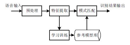

语音识别主要包括两个阶段:训练阶段和识别阶段。在训练或识别过程中,都必须对输入语音进行预处理和特征提取。训练阶段通过用户输入的若干次训练语音,经过预处理和特征提取后得到特征参数,最后通过特征参数建模,进而建立训练语音的参考模型库。而识别阶段是将输入语音的特征矢量参数和参考模型库中的参考模型进行相似性度量,然后把相似度最高的输入特征矢量作为识别结果输出,从而达到语音识别目的,如图1 所示。
图1 语音识别原理框图

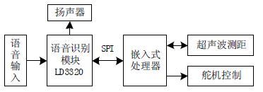

硬件电路主要包括语音识别部分、主控部分、超声波测距部分和舵机控制部分,如图2 所示。处理器为三星公司的S3C2440,系统主频最高可达533 MHz,支持SPI、I2C、UART等接口,能够满足控制系统的需求。主控芯片S3C2440 通过SPI 总线完成对语音识别模块的读写操作,超声波测距部分和舵机控制部分由处理器的GPIO进行统一控制。
图2 硬件电路设计方案

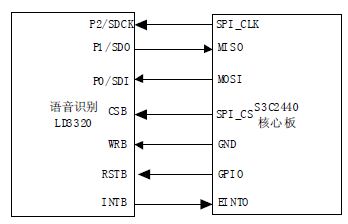

为了使系统能够识别操作人员发出的语音指令,设计中采用了由ICRoute 公司设计生产的非特定人语音识别芯片LD3320,它集成了语音识别处理电路和一些外部电路,包括AD、DA转换器、麦克风接口、声音输出接口等,不需要外接任何的辅助芯片如Flash、RAM。在主控制器的控制下,可以识别出预先添加到识别列表中的内容。设计中参考了ICRoute 发布的LD3320 数据手册,图中LD3320 的P0、P1、P2引脚通过SPI 接口与嵌入式处理器相接,控制信号WRB、CSB、RSTB以及中断返回信号引脚INTB与处理器S3C2440直接相连,如图3 所示。
图3 语音模块和核心板连接关系

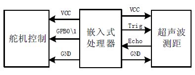

超声波测距原理相对比较成熟,系统中采用超声波测距模块HC-SR04。该模块有两个TTL电平通信引脚,兼容3.3V电平。其中,控制端口Trig 发一个10us 以上的高电平,接收端口Echo 将输出与距离成正比的高电平信号。当Echo 有高电平输出时就开启处理器定时器,当端口电平跳变为低电平时关闭定时器,根据定时器的值可计算得到障碍物的距离。其中,控制端口Trig 和接收端口Echo 分别接至处理器的GPG9、GPG6引脚。
超声波测距模块的感应角度小于15°,为了扩大测距的感应角度范围,将超声波测距模块安装在两自由度云台上,其中,舵机为SG90(9G),旋转角度为180°。处理器通过GPB0和GPB1分别控制两个舵机以实现云台的旋转,以测量不同方向的障碍物,如图4 所示。
图4 超声波测距和舵机控制电路

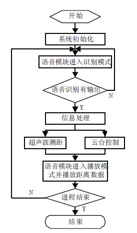

系统工作流程如下:处理器通过SPI 总线对语音识别芯片LD3320 进行通用初始化,使语音识别芯片进入循环识别模式,系统处理器反复启动语音识别过程。如果有识别结果,则根据识别作相应处理后(比如播放某个声音作为应答)再启动下一个识别过程。处理器通过SPI 总线读取C5 寄存器的识别结果并分析,将语音命令转换为超声波测距和舵机的控制信号,完成多方位测距任务,如图5 所示。
图5 软件流程图

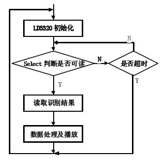

语音识别功能的驱动程序工作流程为通用初始化à语音识别用初始化→写入识别列表→开始识别→响应识别中断。为了提高识别成功率,在识别列表中增加了“垃圾关键词”以吸收错误的识别。上层应用程序为语音识别功能分配了单独的进程,通过ioctl()函数控制LD3320 的工作状态,read()函数可以读取识别结果。程序中使用select 机制实现read()函数的非阻塞访问。同时,设定select 监控超时时间,在超时后,重新初始化语音识别芯片LD3320,为下一次语音识别做准备,如图6 所示。
图6 语音识别功能程序流程图
