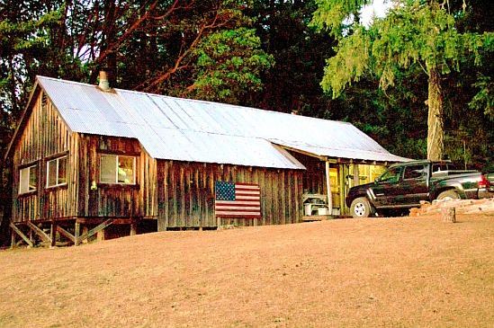

我家在北加州的森林里有一处小木屋。由于1922年建造的那个小木屋年久失修,于是家人于20世纪50年代后期重新建了一个(图1)。目前,照明由最初的丙烷灯和交流驱动的日光灯一起提供。交流电由一个年代已久的3kVA发电机提供。发电机运转良好,交流灯也能用,但仍有一些问题。

图1:位于加州北部的小木屋。

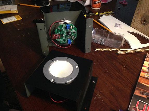

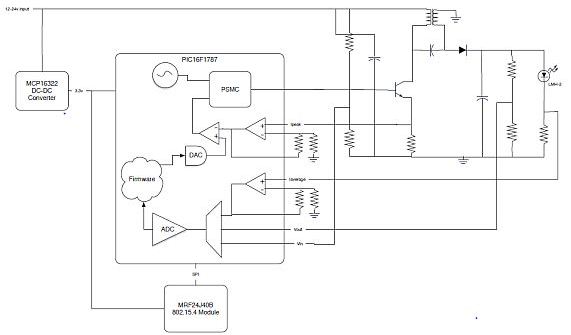

设计开始首先来看一下CREE公司的850lm、10W LMH-2灯具。我一直使用CREE 的这款灯具作为MCU控制的DC-DC转换器的光源,因此很熟悉它的规范。该灯具工作在20V时需要大约500mA的电流,并且能根据温度和寿命的影响校正色温。我的工作将是为这些灯提供电源并将它们安装在小木屋内。电源采用9~24VDC输入SEPIC拓扑,由Microchip的PIC16F1788 8位MCU驱动。PIC16F1788具有一个运放、可编程开关模式控制器(PSMC)、DACADC和产生数字控制、模拟驱动电源所需的比较器。该MCU具有大量的代码空间,可用于保存RF控制灯所需的2.4GHz 802.15.4无线控制软件,但此功能未在小木屋使用。使用规定的输出流明和精确的输入功率时,每个LMH-2和SEPIC灯具可产生70lm/W的光效。
照明系统的框图

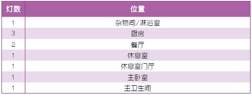

我们有10 盏使用Microchip 的SEPIC控制器的LMH-2灯、120’的导管和大量电线。因此,我们决定按表1所示分配电灯。
表1:照明规划。
这样安排可在厨房和餐厅这两个最常用的位置提供最佳照明,并且其他位置也有很好的照明。配电箱有6个可用熔丝。我们决定将电线拉到阁楼,接到所有6个熔丝上,并留出一些电线以备将来扩充。布线规划是在各支路放置不超过5个主灯,我们将按照表2所示将电灯分组来完成。

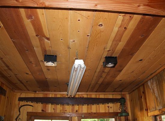

图3所示为餐厅。我们将原先的日光灯留在原地,因为它们已与发电机相连一起使用。如果你可以将汽油运到森林里并且可以忍受发电机的噪声,那就可以通过80W双管灯具使光线稍亮一点。然而,两个20W的LMH-2就可以提供差不多的光亮,并且颜色更好。
图3:餐厅。

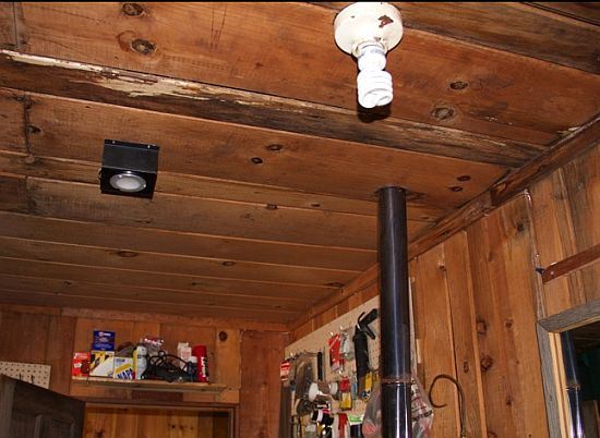

图4所示为杂物间,安装有一个23 W 日光灯和一个10 W LMH - 2 。LMH-2产生的光稍微暗一点,并且非常不幸的是,由于我没有漫射光线的灯罩,导致光线集中向下。灯具为弯曲、穿孔、上了漆的0.032”铝制品,用来固定LMH-2灯具并提供小型散热区域。该系统的热管理非常简单,原因是光源发的热只有5W,而电源大约为2W;另外,晚间温度在夏天约为20℃,在冬天为10℃。
图4:杂物间。
