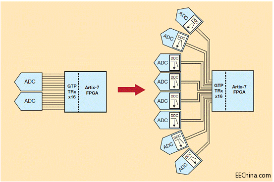

图2 – 抽取比率为8的DDC能让赛灵思Artix-7的16 GTP 6.6Gbps收发器支持八个ADC,每个都通过两条JESD204B通道传送抽取后的I/Q数据,反之只能支持两个ADC,每个通过八条通道输出完整带宽。

单个8抽取DDC能够使赛灵思Artix-7 FPGA系统可支持的ADC数量提高至四倍。

采用ADC样本抽取后便无需向信号链下游发送最终会被舍弃的无用信息。由于这类数据被滤除,因此降低了ADC后端所需的输出数据带宽。这个减少量被I/Q输出数据量的增加所抵消。例如,具有I和Q数据的16抽取滤波器会使宽带输出数据减少8倍。
数据速率的最小化能减少ADC的JESD204B输出通道数量,进而降低系统布局的复杂性。ADC输出带宽的减小有助于设计小型化系统,否则这是无法实现的。例如,受系统功耗和尺寸的限制,电路板只能使用一个FPGA,对于这种情况,系统所支持的高速串行收发器数量会在不使用DDC时限制ADC的数量。
当系统内只能观察到很窄的带宽时,ADC内的抽取有助于消除这种局限性。使用单个8抽取DDC可将ADC的输出带宽减少至两个输出数据通道,以让赛灵思Artix®-7 FPGA系统支持的ADC数量提高至四倍。对于这种情况,我们利用Artix-7 FPGA 中现有的16 GTP 收发器设计出采用DDC的八ADC结构(图2)。这样能更高效使用赛灵思FPGA资源,成为一组FDM通道的多通道数字接收器。
