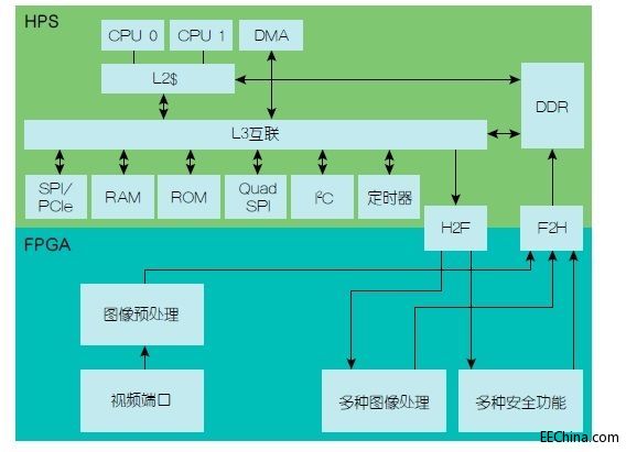

图4.Cyclone V SoC模组视图
应用中所使用的图像处理器模组如图4所示。视频端口接收来自图像传感器的数据,将其传送至图像预处理模块。这一模块展示了底层图像处理。在这个例子中,数据通过图像预处理模块后,通过FPGA至HPS (F2H)桥接被写入到DDR存储器中,也可以传送至下一级,实现的效率更高。第二级是中间级处理,由各种图像处理模块来完成。通过HPS至FPGA (H2F)桥接读出以前存储在DDR存储器中的数据,再次将其写入到DDR存储器中。在这个例子中,由HPS完成高级处理。
