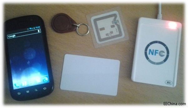

自从2014年九月苹果公司推出Apple Pay新一代的流动支付,接着三星公司在今年三月也推出了Samsung Pay,这带来了NFC功能的智能手机和手表替传统信用卡的新机遇,于是,很多设计13.56MHz NFC或RFID读写器和标签的工程师就询问我们:有没有一个设定容易又准确的测试方案,他们有兴趣看到读写器与标签之间的信号沟通。
图1. NFC/RFID读写器,标签,手机

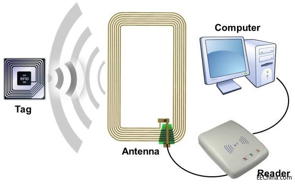

读写器经过天线连续发射13.56MHz的信号,当标签接收得到能量,上电复位,等待读写器命令,读写器将命令调制到 13.56MHz的载波上,芯片根据接收的命令,控制负载状态把响应信息调制和编码经标签天线把信号反向散射(backscattering)标签和读写器互相确认便沟通传达讯息(图2)。
图2. NFC/RFID系统——标签和读写器互相确认沟通
