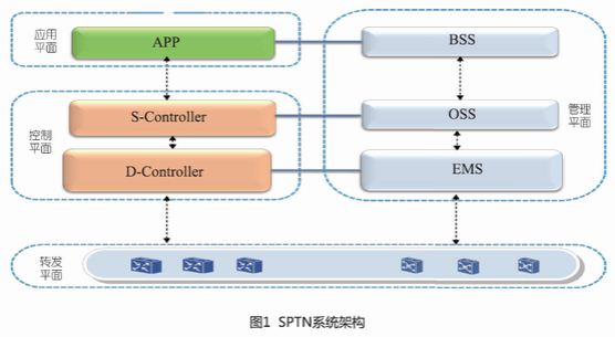

SPTN系统架构由转发面、控制平面、管理平面和应用平面组成,由图1所示。
当一个网络的网元数量大于控制器管控能力时,需要网元级的多个控制器来管控。为了满足电信级大网的组网需求,控制平面采用层次化控制架构,分为域内控制器(D-Controller)和域间控制器(S-Controller),其中D-Controller负责域内业务的控制,并通过南向接口控制转发面设备。S-Controller负责域间业务的控制,通过调用D-Controller提供的北向接口,完成全网的资源协调和业务调度,实现网络资源的跨域协同控制。
在SPTN系统架构中,管理平面仍然长期存在,管理平面要继续负责转发面和控制器的资源和版本管理、告警和性能监控,满足网络的运维需求。
