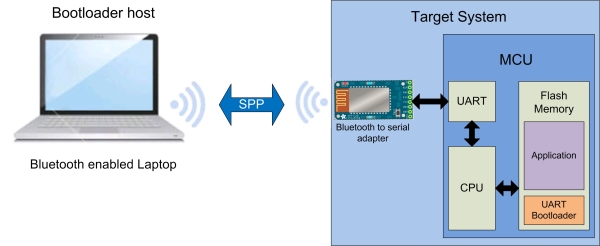

蓝牙模块的波特率应匹配目标系统上引导加载器配置的波特率。大多数蓝牙模块支持AT命令来配置模块的波特率,这需要用到USB-UART桥接器或配备UART接口的微控制器。PSoC 4原型设计板的USB-串行器件部分也可利用AT命令配置蓝牙模块的波特率。引导加载器主机应用工具则用蓝牙虚拟串行端口来无线执行引导加载操作。图2给出了主机和目标系统的系统级方框图。
图2:系统级方框图显示主机和目标系统的不同组件。
如果引导加载器主机是另一个微控制器,那么无线引导加载程序仍会在其它蓝牙到串行适配器(连接到主机微控制器UART接口)的帮助下进行。对于不支持蓝牙的PC而言,标准的USB蓝牙收发器可用来建立蓝牙模块连接。

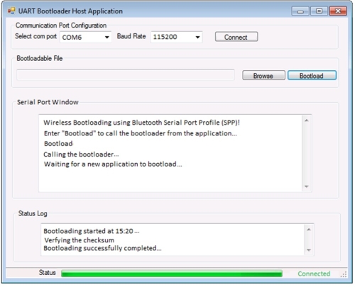

不同微控制器可直接使用标准的引导加载器主机工具应用,无需对SPP的无线引导加载进行任何修改。然而,引导加载器主机工具可以进行定制,从而更好地满足无线引导加载需求,并嵌入终端仿真器窗口,以查看调试信息,甚至能通过SPP无线发送具体数据来从应用中调用引导加载器。图3显示了具有嵌入式终端仿真器窗口的定制引导加载器主机工具应用实例。为充分利用终端仿真器,引导加载到目标系统的任何新应用都必须包含UART接口,并能在主机向目标系统发送具体数据时调用引导加载器。UART接口可在引导加载器和应用之间共享。
图3:具有嵌入式终端仿真器窗口的定制引导加载器主机工具应用实例。
