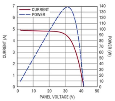

就一定量的光能和工作条件而言,太阳能电池板在某一特定输出电压上产生峰值输出功率。图1所示为由七十二节电池组成的太阳能电池板,在电池板温度为60°C时的特性。虚线代表电池板的I-V曲线,X轴表示电池板电压。实线表示当电池板电压从0V变化到电池板开路电压时电池板产生的输出功率;电池电压变化是用简单的负载箱实现的。
图1 在不存在局部光照被遮挡的情况下,给定太阳能电池板的简单功率曲线。
就此处所述这一特定情况而言,最大功率点在32V,该电池板可提供140W功率。如果允许电池板温度变化,在真实情况中这当然是允许的,那么最大功率点可能在大热天的28V到寒冷冬天的44V之间变化。
很多较简单的太阳能充电系统会将电池板电压工作点设定为固定值;在上述特定电池板情况下,这类较简单的系统会将电池板工作点设定到32V,以在给定温度时汲取最大功率,而这个例子的温度为60°C。不过,当电池板温度变化时,会浪费大量功率,因为电池板不在真正的最大功率点上工作了。在这类情况下,可能会浪费20-30%以上的可用功率。

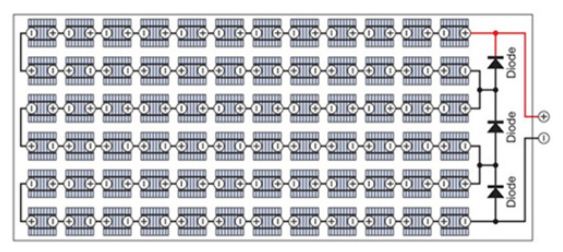

使情况变得更糟的是,按照已实行的安全标准,大多数电池板必须在太阳能电池数组中装上旁路二极管;这么做的原因,是当部分电池板被遮住而得不到太阳光照射,而其他部分得到充足阳光照射时,太阳能电池板会有一些特殊情况发生。
这时,被遮住的太阳能电池是反向偏置的,但其中仍然有很大的电流流过,因为其他得到充足光照的电池正在提供电流,被遮住的电池温度可能上升,这有可能造成火灾。为了帮助降低火灾风险,制造商在电池板各处都放置了旁路二极管。图2显示在上述七十二节电池的太阳能电池板上,旁路二极管是怎样放置的。
图2 出于安全考虑,七十二节电池的太阳能电池板上放置了三个旁路二极管。

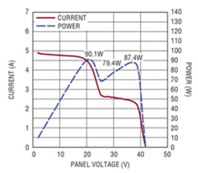

由于电池板中存在旁路二极管,当部分电池板被遮挡时,就可能出现复杂的功率电压特性。图3显示了这种情况,其中出现了两个局部最大功率点,一个在21V电压处,另一个在37V电压处。如果采用前述简单的32V功率点设定方法,那么可获得79.4W功率,而不是在真正最大功率点21V上可获得的90.1W;这表明在这种情况下损失了13.5%的功率。显然可跟踪真正最大功率点并在其上工作的系统会有卓越功率表现。
图3 当太阳能电池板被部分遮挡时,会产生较复杂的功率曲线。

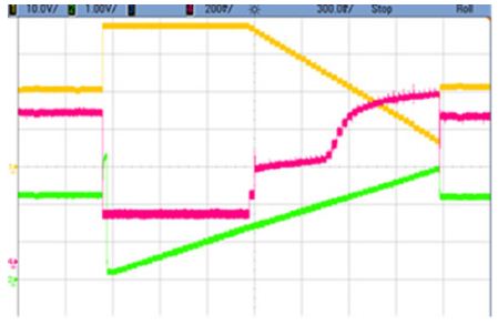

MPPT的全面搜索如图5所示,图5中较高的曲线显示电池板输出电压;前述的升降压太阳能电池充电控制器会控制电池板电压达到开路电压后,又再控制电池板线性斜坡下降至最低值。图5中间的曲线则显示随电池板电压变化的电池板电流;充电控制器测量该电流,然后在内部计算功率,一旦全面扫描完成,电池板电压就返回到所测得的最大功率点。
图5 同步升降压电池充电控制器MPPT的全面搜索,较高曲线为电池板电压;中间的曲线则为电池板电流;图中底部的曲线则是该充电器的控制信号。

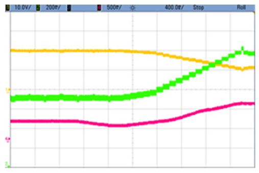

高频抖动方法用来追踪两次全面搜索之间最大功率点产生的较小变化,如图6所示。大约在示波器图形的中间部位,为电池板加上了一次功率点变化,以模仿由于天空中云的移动而改变电池板光照量的情况。
图6 同步升降压电池充电控制器在两次全面搜索之间进行局部高频抖动。较高曲线为电池板电压;图中底部的曲线则为电池板电流;图的中间曲线则是来自该控制器的控制信号。
这时,前述充电控制器先在高于、后在低于目前MPPT点的范围,以小幅度连续移动电池板电压,以检查是否存在一个更好的工作点。如果发现有,就追踪到新的点上,并重复上述过程;透过这种方式,控制器不必太频繁地进行全面搜索就能够追踪变化。
