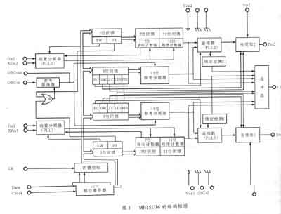

MBl5U36为串行码数据输入的数字式电荷泵型频率合成器,图1示出其结构框图,两环路组成结构的形式相同,主要包括鉴相器、电荷泵、可编程数字分频器(主程序分频器、参考分频器)、前置分频器等部分。其主要特性如下:最高工作频率1.2GHz(RF2)、2.0GHz(BFl);具有64/65或128/129可选的双模前置分频器;电源电压范围为3.0V~5.5V;电流消耗典型值为6mA;内含平衡式、低泄漏电荷泵;具有节能工作模式。在Vcc=3V时,电流消牦典型值为10μA;采用20引脚SSOP型封装。

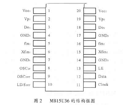

MBl5U36的引脚排列形式如图2所示,括号内的数字为引脚号。
OSGIN(8)和OSCOUT(9)是参考振荡器的输入端和输出端,外接温度补偿晶体振荡器或晶体时,通过交流耦合到输入端。
VCC1(1)是RF1-PLL(频率合成器1)电源电压输入端,电压范围为3V~5.5V,电源滤波的旁蹋器应尽可能靠近该脚,并直接连接到地。
V CC12(20)是RF2-PLL(频率合成器2)电源电压输入端,电压范围为3V~5.5V,电源滤波的旁路器应尽可能靠近该脚,并直接连接到地。
VPl(2)是RF1-PLL电荷泵的工作电压输入端。
VP2(19)是RF2-PLL电荷泵的工作电压输入端。
DO1(3)是RF1-PLL内部电荷泵输出端,可通路滤波器来控制外部VCO。
DO2(18)是RF2-PLL内部电荷泵输出端,可环路滤波器来控制外部VCO。
Fin1 (5)是RF1-PLL的前置分频器输入端,号输入,通过交流耦合形式连接VCO。
Fin2(16)是RF2-PLL的前置分频器输入端,号输入,通过交流耦合形式连接VCO。
Xfin1 (6)是RF1-PLL前置分频器补充输入端接旁路电容器应尽可能靠近该脚,并直接连接到地。
Xfin2(15)是RF2-PLL前置分频器补充输人竭接旁路电容器应尽可能靠近该脚,并直接连接到地。
GNDl(4,7)是RF1-PLL接地端。
GND2(14,17)是RF2-PLL接地端。
LD/fOUT(10)是锁定检测输出或相位比较监测输出端,输出方式可通过串行格式编程数据流的LDS和FDS位进行选择。
Clock(11)是22位移位寄存器时钟输入端,数据在时钟的上升沿进入各个寄存器。
Data(12)是串行数据输入端,根据串行格式编程数据流中控制位的设置,数据被传输到相应的锁存器。
LE(13)是使能输入端,当LE端变为高电平时,根据串行格式编程数据流中控制位的设置,移位寄存器中的数据将传送到相应的闭锁。

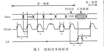

图3示出Clock、Data和LE端的控制信号时序。

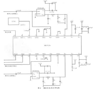

3 典型应用
我们采用串行码数据输入的数字式微波频率合成器设计的PLL振荡源,可作为某通信系统干扰机的本振源。以MBl5U36为核心,选择适当的外部VCO,设计相应的环路滤波器,设计构成的低噪声、高稳定度的频率合成器组成框图如图4所示。两个环路锁定在同一个温补参考晶振(TCXO)频率上,各环路分别接各自的VCO及三阶环路滤波器。各环路的分频比、参考分频比率等数据(Data)在基带部分的CPU上设定后,与时钟信号(Clock)、使能信号(LE),按串行格式通过BUS总线一同送入。选用的晶振参考频率为10MHz,环路1输出频率范围为1 720MHz~1 850MHz,频率间隔为200kHz,参考分频比为50,环路总分频比8 600~9 250。环路2输出频率范围为740MHz~960MHz,频率间隔为20kHz,参考分频比为500,环路总分频比37 000~48 000。双模前置分频器工作于64/65模式,MBl5U36内部电荷泵输出误差经环路滤波器后驱动压控振荡器,从而形成锁相环路。
