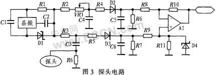

数显高低调节器系统组成如图2所示。探头电路如图3所示。探头由直径80 cm的金属环做成,通过屏蔽线连接到电容传感器电路,电容传感器电路由晶体振荡器、高频检波器、比较运算放大器组成。晶体振荡器产生6 MHz频率,分两路,一路送往R4、D2、C5、R6组成的高频上检波器,另一路送往电容探头和由R5、D3、C6、R7组成的高频下检波器。两路高频信号经过高频检波后,经过差分电压比较放大,输出放大缓慢的电压,这一电压是变化的,因为电容环在相对金属板材高低运动过程中,从电容环反馈至R5、D3、C6、R7组成的高频下检波器的信号是变化的高频电压信号,经过检波输出的直流信号也是变化的缓慢的信号。当A1正端的变化信号与A1负端的不变信号电压比较时,将电容环对钢板感应的变化信号通过A1转换成缓慢的直流电压输出信号,为送往比较放大电路和阶梯比较电路作准备。

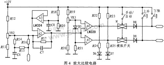

放大比较电路如图4所示。来自电容传感器电路的变化直流信号送入A2放大器放大,A2的正端电压通过A3被R18和R20分压,A2的反向端直接接至VR2电位器中点,调节VR2电位器中点可改变A2反向端的电位,也就是改变A2的输出电压。来自电容传感器电路的变化直流信号电压和VR2电位器中点的直流电压叠加到A2的反向端,通过A2线性放大后,A2输出变化的直流电压,调节电位器VR2中点电压实际就是改变电容探头离钢板的实际探测距离。A2输出电压一路接A4的正向输入端,另一路接A5的反向输入端,调节VR3电位器中点电压,可同时改变A4的反向电压和A5的正向电压,D5起箝位电压作用。当A2输出电压跌落至D5箝位电压时,A4和A5之间无输出电压。当A2输出电压大于A4反向端电压时,A4输出高电平,D6发光二极管点亮;当A2输出电压小于A5正向输出电压时,A5输出高电平,D7发光二极管点亮,指示电容探头升高或降低。当手动/自动开关闭合时,A4和A5的电压能通过模拟开关M传输到D8和D9,以驱动后续的光耦电路。在自动状态下也可以进行手动上下调节,手动上下调节比自动上下调节优先级高,所以在实际工作现场,处于自动状态时如果遇到紧急状态,可以手动人工紧急干预,按上升键或下降键,以免碰到钢板或障碍物造成事故发生。

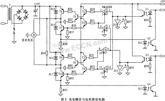

光电耦合与电机驱动电路如图5所示。来自放大比较电路的高低调节信号通过光耦G1和G3送到功率驱动电路,光耦的作用是把电机驱动电路与放大比较电路隔离,将强电与弱电分离。这样电机干扰和现场干扰就不会进入放大比较电路。
当上升信号通过G1时,发光二极管D10导通发亮,并在R27电阻上建立电压,该电压加在三态门S1的2引脚和三态门S4的12引脚。与此同时,由于G3无信号,发光二极管D12截止,在R29电阻上就无法建立电压,该低电平信号通过S2三态门,输出给S1三态门控制端,S1三态门选通。在S1导通的同时,被选通的S4输出信号加到S3三态门控制端。封锁S3三态门导通。这种状态是S1、S2、S4选通。
当下降信号通过G3时,D12导通发亮。并在R29电阻上建立电压。该电压加在三态门S3的9引脚和三态门S2的5引脚。与此同时,由于G1无信号,D10截止,在R27电阻上就无法建立电压,该低电平信号通过S4三态门,输出给S3三态门控制端,S3三态门选通;在S2导通的同时,被选通的S2输出信号加给S1三态门控制端,封锁S1。这种状态是S2、S3、S4选通。
再来看直流电机M正反转的情况。当S1、S2、S4选通时,T1、T5、T6、T4、T10导通;T2、T7、T3、T8、T9截止,此时由于T6和T10导通.整流的直流110V电压直接加在电机两端,电机正转,电容探头提升;当S2、S3、S4选通时,T2、T7、T3、T8、T9导通;T1、T5、T6、T4、T10截止,此时由于T9和T7导通,整流的直流110 V电压直接加在电机两端,电机反转,电容探头下降。
若电路受到外界电磁干扰或者误操作同时按动“上升”和“下降”按钮,就有可能导致G1和G3同时选通,但由于74LS125三态门具有保护作用,只允许上升信号或下降信号一个信号通过。电路具有互锁性,从而避免烧坏后续的驱动管。当电机的电流超过T6、T7或T9、T10驱动管的额定电流时,就有可能烧坏驱动管,为了避免烧坏驱动管,该电路设计采用74LS125三态门互锁,并在T7和T10发射极增加采样电阻,当采样电压超过光耦的导通电压,光耦的输出就会把调高的信号电压短路,使信号电压不能通过G1或G2,这样对驱动管具有保护作用。

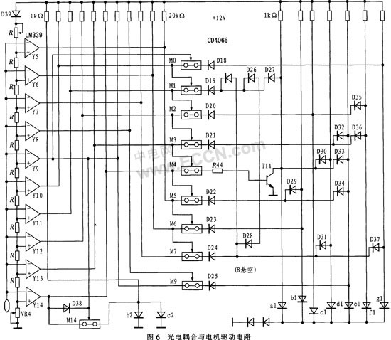

在火焰切割中,割炬与钢板的切割距离为5mm~8mm时,切割效果最佳。为了显示割炬与钢板的最佳距离,采用二极管译码电路。图6左边是阶梯比较电路,右边是一组模拟开关和二极管译码电路,其中,a1、b1、c1、d1、e1、f1、g1是个位数的七段发光数码管,b2、c2是十位数的发光二极管,只能显示1,整个电路可以对4~14个数字进行译码显示。采用共阴极七段发光数码管。
当电容探头下降时,电容传感器电路输出的电压信号很小,小于Y14比较器的负向电压,此时,Y14输出低电平,Y5~Y13比较器输出高电平,M14模拟开关选通,b2、c2发光数码管不亮。Y14输出低电平也使N4输出低电平,通过T11导相,输出为高电平,此时,a1、b1、c1、d1、el、f1、g1七段发光数码管全亮,第一次显示为竖立的“8”,表示割炬与钢板的距离大于14 mm。
当电容探头继续下降时,电容传感器电路输出的电压大于Y14比较器的负向电压,小于Y13比较器正向电压时,Y5~Y14输出高电平,M14、M0~M9模拟开关全部输出高电平,T11晶体管导通;T11晶体管的导通使二极管D30、D33二极管对地导通,从而使a1、d1、e1得不到导通电压,a1、d1、e1不发光,此时两位数码发光二极管显示为“14”。
当电容探头再下降时,电容传感器电路输出的电压大于Y13比较器正向电压,而小于Y12比较器正向电压,此时只有Y13输出低电平,Y14器输出高电平,b2、c2发光二极管点发亮;而Y13输出低电平时,同时M4封锁,M4不能选通,只有M3选通,Y13的低电平拉低D32、D36阴极电位,同时也拉低D32、D36阳极电位,使e1、f1达不到点亮电压,此时,b2、c2和a1、b1、e1、d1、gl发亮,两位数码发光二极管显示为“13”。
电容探头继续下降,电容传感器电路输出的电压大于Y12比较器正向电压,而小于Y11比较器正向电压时,Y12输出低电平,Y14输出高电平,b2、c2发光二极管发亮;Y12输出低电平的,同时M3封锁,M3不能选通,只有M2选通,Y12的低电平拉低D35阴极电位,同时也拉低D35阳极电位,使c1、f1达不到点亮电压,此时,b2、c2和a1、b1、d1、e1、g1发亮,两位数码发光二极管显示为“12”。
电容探头继续下降,电容传感器电路输出的电压大于Y11比较器正向电压,而小于Y10比较器正向电压时,Y11输出低电平,Y14输出高电平,b2、c2发光二极管点亮;Y11输出低电平时同时M2封锁,M2不能选通,只有M1选通,Y11的低电平拉低D26、D27、D31、D32、D36、D37阳极电位,使a1、d1、e1、f1、g1达不到点亮电压,此时,b2、c2和b1、c1发亮,两位数码发光二极管显示为“11”。
电容探头继续下降,电容传感器电路输出电压大于Y10比较器正向电压,而小于Y9比较器正向电压时,Y10输出低电平,Y14输出高电平,b2、c2发光二极管发亮;而Y10输出低电平时,同时M1封锁,M1不能选通,只有M0选通,Y10的低电平拉低D18阳极电位,使g1达不到点亮电压,此时,b2、c2、a1、b1、c1、d1、e1、f1发亮,两位数码发光二极管显示为“10”。
电容探头继续下降,电容传感器电路输出电压大于Y9比较器正向电压,而小于Y8比较器正向电压时,Y9输出低电平,Y8输出高电平,封锁M14,使b2、c2发光二极管不发光;Y9输出低电平时,M0封锁,Y9的低电平通过M9模拟开关拉低D25阳极电位,使e1达不到点亮电压,此时a1、b1、c1、d1、f1、g1发亮,个位数显示为“9”。
电容探头继续下降,电容传感器电路输出电压大于Y8比较器正向电压,而小于Y7比较器正向电压时,Y8输出低电平,Y7输出高电平,Y8输出低电平时,M9封锁,此时,译码二极管全部处于悬空状态,a1、bl、c1、d1、e1、f1、g1七段发光管全部点亮,个位数显示为“8”。
电容探头继续下降,电容传感器电路输出电压大于Y7比较器正向电压。小于Y6比较器正向电压时,Y7输出低电平,Y6输出高电平,而Y7输出低电平时,M8封锁,Y7的低电平通过M7模拟开关拉低D31、D32、D36、D37阳极电位,使d1、e1、f1、g1达不到点亮电压,此时a1、b1、c1发亮,个位显示为“7”。
电容探头继续下降,电容传感器电路输出电压大于Y6比较器正向电压,而小于Y5比较器正向电压时,Y6输出低电平,Y5输出高电平,Y6输出低电平时,M7封锁,Y6的低电平通过M6模拟开关拉低D23阳极电位,使b1达不到点亮电压,此时a1、c1、d1、e1、f1、g1发亮,个位数显示为“6”。
电容探头继续下降,电容传感器电路输出电压大于Y5比较器正向电压时,Y5输出低电平,N6封锁,Y5的低电平通过M5模拟开关拉低D29、D34阳极电位,使b1、e1达不到点亮电压,此时a1、c1、d1、f1、g1发亮,个位显示为“5”。
通过以上对阶梯比较和泽码显示电路的详细解剖分析,可以看出。随着割炬的下降,电容传感器电路输出的信号电压随之上升,每步进上升一步电压,比较器输出电压就为低电平,同时封锁下一级模拟开关,唯独Y14不同,因为其正端和负端与其他的比较器接法不同。为了使数码显示割炬与钢板保持5 mm~14 mm的距离,在现场调试时,VR2、VR4、VR5也应进行相应调整。
