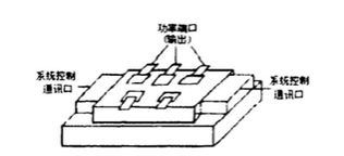

5. PEBB(Power Electric Building Block) :
典型的PEBB
电力电子积木PEBB ( Pow er Elect ric Building Block ) 是在IPEM 的基础上发展起来的可处理电能集成的器件或模块。PEBB 并不是一种特定的半导体器件,它是依照最优的电路结构和系统结构设计的不同器件和技术的集成。典型的PEBB 上图所示。虽然它看起来很像功率半导体模块,但PEBB 除了包括功率半导体器件外,还包括门极驱动电路、电平转换、传感器、保护电路、电源和无源器件。PEBB 有能量接口和通讯接口。 通过这两种接口,几个PEBB 可以组成电力电子系统。这些系统可以像小型的DC- DC 转换器一样简单,也可以像大型的分布式电力系统那样复杂。一个系统中, PEBB的数量可以从一个到任意多个。多个 PEBB 模块一起工作可以完成电压转换、能量的储存和转换、阴抗匹配等系统级功能,PEBB 最重要的特点就是其通用性。
