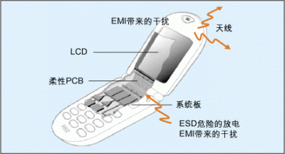

仍旧受紧凑设计趋势的推动,实现高分辨率LCD及相机将使设计者面临多种挑战,其中一个主要设计考虑便是这些新模块对电磁干扰(EMI)的敏感性。 对于目前流行的许多手机(尤其是翻盖型手机)来说,彩色LCD或相机CMOS传感器通过连接在手机(上下)两个主要部分之间的柔性或长走线PCB与基带控制器相连。 一方面,该连接线会受到由天线辐射出的寄生GSM/CDMA频率的干扰。另一方面,由于高分辨率CMOS传感器及TFT模块的引入,数字信号工作于更高的频率上,从而使该连接线会像天线一样产生EMI/RFI或可能造成ESD危险事件。总之,在上述两种情况下,所有这些EMI及ESD干扰均会破坏视频信号的完整性,甚至损坏基带控制器电路

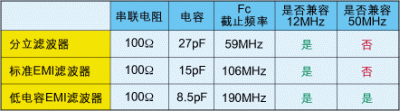

为适应数据速率的增加且不中断视频信号,设计者必须选择考虑了理论建议的低电容的滤波器,即:滤波器截止频率(1/2πRC)必须大约为时钟频率的5倍。
在目前的无线终端中,对于30至60万像素的相机模块来说,时钟频率大约介于6至12MHz之间。故建议将滤波器(上下)截止频率选择在30至50MHz范围内。很多滤波器解决方案都遵循此理论建议,但随着分辨率的提高以及时钟频率超过40MHz,滤波器截止频率必须处于200MHz范围内。因此,可预见一些滤波器解决方案正在达到它们的极限。
表1给出了几种滤波器电容值与截止频率的对照,以及时钟兼容性。这表明低电容滤波器是最适合高频率、高速数据信号传输的解决方案。

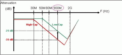

不过设计者知道,在滤波电容值与GSM/CDMA频率上的衰减特性之间存在着无法解决的折衷问题。低电容结构会影响滤波器的高频性能,且目前大多数低电容滤波器都不能在900MHz频率上提供优于-25dB的衰减性能。图2显示了EMI滤波电容对GSM频率衰减的影响。

这种新型低电容结构用来提供200MHz范围内的截止频率,可支持时钟频率超过40MHz的数据速率。尽管二极管电容已被极大地减少至8.5pF,但它能提供出色的滤波性能,即在大约900MHz的频率范围内衰减特性优于-35dB。

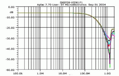

图4显示采用此滤波器基本单元架构的S21参数指标。图中显示在900MHz频率上具有35dB的衰减特性,这是一种通过17pF线电容集成EMI滤波器来达到的空前性能。

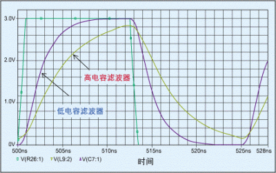

为了不扰乱视频信号,新型低电容滤波器在设计时采用了经过优化的线电容值,以支持时钟频率高于40MHz的芯片组。 这种结构对数据信号上升、下降沿只有很小的影响,且器件输入、输出间几乎没有什么延时。 用最大2.8V、1ns的信号对输入Rt(10-90%上升沿)及 Ft(10-90%下降沿)进行仿真,结果表明,由滤波器引起的延时(输出与输入信号之差)不超过1ns。可以肯定,即使对于高分辨率LCD或相机应用,也能完全保持数据的完整性。
图5显示了工作于40MHz频率上的3V视频信号分别通过高、低电容滤波器的传输情况比较。可以发现,高电容结构所引起的延时是低电容结构的5至6倍。在这种情况下,信号输出电压不能被正确地接收。
