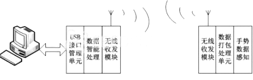

Smartmouse智能手势输入装置的功能框图如图1所示。
Smartmouse智能手势输入装置,可准确识别人的各种手势并依据手势流畅的进行如移动鼠标、左键、右键、删除、确定、取消、移动文件等等相应操作。信号采集端可实时完整的采集人手部动作的信息,经整理后以相应的数据格式通过2.4G无线频段传输给PC或接收机上的主机端;主机端可在无需任何驱动程序的前提下将自身例化为USB接口形式的鼠标键盘复合设备;接收数据后,对数据进行智能化处理,识别出手势所表达的意义,同时将相应操作反馈给PC或接收机。对手势的识别率应达到消费类电子的水平。
图1 系统原理框图

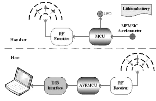

Smartmouse智能输入系统硬件结构框图如下图2所示。
图2 系统硬件结构框图

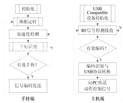

4 系统程序流程
本系统中程序主要分为手持端程序和主机端程序,程序流程图如下图3所示。
图3 程序运行流程图
