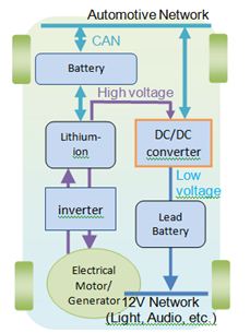

人们对气候变化和汽油价格的担忧,使得混合动力汽车和纯电动汽车等环保汽车市场日益升温。这些汽车往往通过一台由高压锂电池驱动的电动机获取动力。为了实现最高效率,我们通常需要使用一个DC/DC变压器将这台动力强劲的直流电动机的驱动电压提升至数百伏。与此同时,混合动力汽车和纯电动汽车通常使用与燃油汽车相同的电子控制单元来实现车身控制、仪表盘信息显示等功能。这意味着这些电子设计需要使用12V电源。因此,还需要使用一个DC/DC转换器变压器将锂离子电池的数百伏输出电压降至标准的12V直流电压。
图1:在一台环保汽车中,一个转换器将锂离子电池的输出电压提升至数百伏直流电压(橙色),用以驱动电动机;同时将输出电压降至12V直流电压DC,用以驱动ECU(浅蓝色)。CAN总线网络用深蓝色表示。

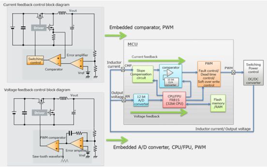

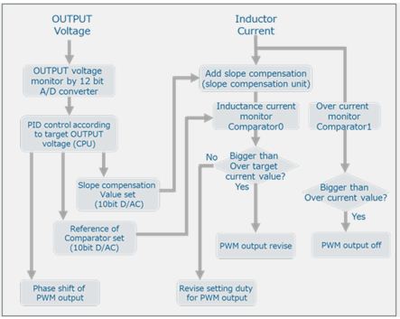

让我们仔细研究一下整个过程。一个12位A/D转换器对电压进行数字化处理,然后,一个配有FPU的32位CPU设定一个比较器参考值和一个斜率补偿值,目的是将电压降至目标电压(见图3)。这个斜率补偿值通过一个10位D/A转换器被发送到电流反馈环的斜率补偿单元。经过CPU处理后,电流进入一个比较器,后者检查其与预先设定的参考值的偏离。转换器根据匹配结果调整当前转换周期的PWM输出的工作周期。如果电流大于上述参考值,则表示发生了过流情况,MCU将切换至“off”状态,同时修正被控制的PWM输出。
图3: 比较器比较电感电流和参考值,以便确定如何修改PWM输出参数,以提供稳定的电压。
注释

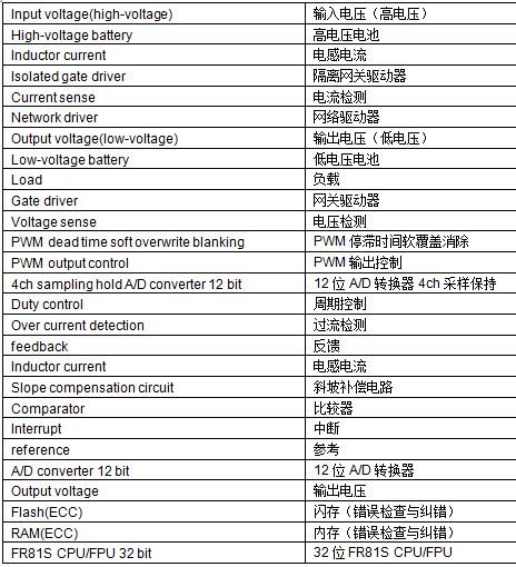

斜率补偿电路和专用比较器让MCU能够控制DC/DC变压器的PWM工作周期,而且无需等待下一个工作周期。这是MCU的一大优势:转换器能够响应实际电动机负载的快速波动,并检测目标系统的电流和电压。PWM输出电路支持一个发电机空载计时器和用于波形控制的相移功能(见图4)。
图4: 此图为一个相移——全桥DC/DC转换器电路
