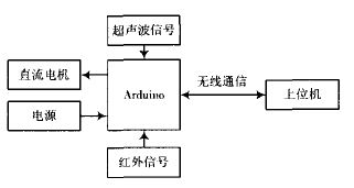

本系统利用多模块协调配合,使其具有较高自适应能力。硬件以需求为基础,选择了合适的模块,总体模块中包含:电源模块,红外传感模块,超声波传感模块,电机驱动模块,Arduino模块等。系统整体框图如图1所示。
图1 系统硬件结构图

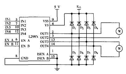

小车采用双直流电机驱动方式,通过控制左右两个直流电机来控制小车转动转向,电机模块如图2所示,直流电机采用直流电机驱动芯片L298N。
L298N内部包含4通道逻辑驱动电路,是一种二相和四相电机的专用驱动器,即内含二个H桥的高电压电流双全桥式驱动器,接收标准TTL逻辑电平信号,可驱动46 V、2 A以下的电机,正好可以满足小车的左右直流电机的驱动要求。并且L289N具有过温保护功能和较高的噪声抑制比,故十分适用于智能小车中。
图2 电机模块
由于芯片L298N并没有对电机转速的控制方式,因此,通过Arduino程序控制调节驱动电机的PWM信号,改变电机输出功率,从而控制左右电机的转速。

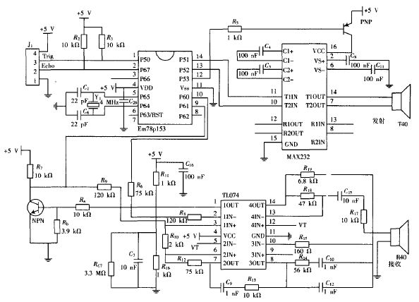

超声波模块由发射电路和接收电路组成,如图3所示。其中发射电路由Em78p153单片机、MAX232及超声波发射头T40等组成,接收电路由TL074运算放大器及超声波接收器R40等组成。
图3 超声波传感器
探测时,超声波发射器发射出长约6 mm,频率为40 kHz的超声波信号。此信号被物体反射回来由超声波接收器接收,接收器实质上是一种压电效应的换能器。它接收到信号后产生mV级的微弱电压信号,电压信号再在核心控制模块中转换为数字信号。设超声波脉冲由传感器发出到接收所经历的时间为t,超声波在空气中的传播速度为c,则从传感器到目标物体的距离D可用D=ct/2求出。

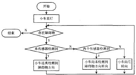

全方位避障小车在行进过程中,各传感器不断检测小车周围是否有障碍物。当有传感器检测到障碍物时,通过判断检测到障碍物的传感器的数量,来实现小车全方位自动避障:单传感器检测到障碍物时,小车远离检测到障碍物方向;两个传感器检测到障碍物时,小车向未检测到障碍物方向转向;所有传感器都检测到障碍物时,小车急速左转避开障碍物。当小车避开障碍物后,小车继续行进。流程图如图4所示。
图4 程序流程图

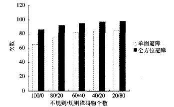

实验中选用一块放着多种障碍物的平地,障碍物分两大种:一种是规则的障碍物,如正方体、圆柱等。另一种为不规则障碍物。实验时,智能避障小车在行进过程中不断探测前方周围是否有障碍物,当存在障碍物时候,判断出相应障碍物位置,并进行相应动作。
为了有效验证智能小车避障成功率,通过改变障碍物形状来对小车进行性能测试,结果如图5所示。其中测试小车100次,并统计出单面避障和全方位避障成功通过不同障碍环境的次数,障碍环境由总数为100的规则障碍物和不规则障碍物组成。由图5可见,普通的单面避障方法有着较低的成功通过率,而本文所提出的全方位避障方法则受此影响不大,有着较高的通过率。
图5 单面避障与全方位避障成功率对比
