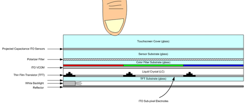

为了解LCD何以产生噪声,须掌握LCD基本运作原理。如图1所示,从LCD显示器的最底层开始,光线在此产生后再朝上反射,每个像素含有红、绿、蓝三个子像素,每个子像素又包含一个液晶叠层(Sandwich),叠层顶部则贴合氧化铟锡(ITO)透明导电薄膜,其顶层与底层中间夹着液晶材料。
图1 LCD与触控面板架构图
其中,顶层为所有子像素的共极,通常称为VCOM层;底层则专为子像素配置,称作子像素电极,当电压导通到LC叠层,液晶材料就会扭转白光的极性(Polarity),在叠层上方的偏光板,只让特定极性的光线通过。若光线的极性与偏光板的极性一致,子像素就会达到最高亮度。若光线极性与偏光板相反,子像素的亮度就降到最低。
此外,每个子像素都有一层彩色滤光片(R、G、或B),其作用类似彩绘玻璃窗,藉由把电压导至三个子像素的液晶叠层,像素就能设定成任何RGB组成色。每个子像素还含有一个TFT,做为导至液晶叠层电压的on/off开关,这样的设计在刷新全屏幕影像时能有效对屏幕上的像素进行排序。

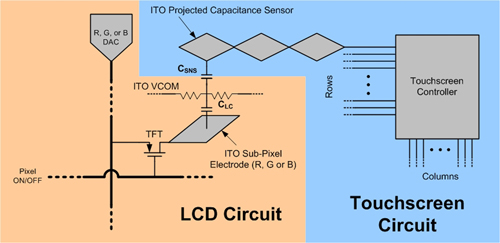

如图2显示,像素在TFT闸极(Gate)被开启,TFT的源极(Source)链接到彩色数字模拟转换器(DAC)输出端,TFT汲极(Drain)则连结到ITO子像素电极。由于液晶材料无法承受直流(DC)电压,因此偏压必须是交流电。ACVCOM与DCVCOM两种类型的LCD显示器也有所差异,前者主要透过一个差分电压主动驱动VCOM与子像素电极,因VCOM层系由AC推动,故称为ACVCOM方案。后者则透过DC驱动共极层,而子像素由AC驱动,此信号以DC值为中心进行偏摆,两种VCOM方案各有不同的效能与成本优劣势。
图2 LCD与触控面板电路图

至于LCD噪声如何耦合到触控屏幕传感器,主要是其电路噪声将耦合到触控屏幕电路的两个电容。第一个电容为CLC,这个电容是在子像素与VCOM表面之间形成,其间液晶材料的作用相当于一个介电质。
就DCVCOM显示器来说,驱动子像素的AC信号耦合到VCOM层就会变成噪声,并传至整个面板。DCVCOM层看似是一个良好的AC接地端,因为以DC电压维持这个节点;但事实上则会削弱噪声,因为VCOM层是由电阻相当高的ITO制成,此处将发生第二个噪声耦合电容的情况--CSNS。
CSNS在VCOM层与电容传感器之间形成,VCOM层剩余的噪声电压会透过CSNS耦合到电容式触控屏幕传感器,并传至触控面板控制器的接脚。对ACVCOM显示器而言,由于以AC波型驱动VCOM,因此LCD噪声也会透过CSNS直接耦合到触控屏幕传感器。

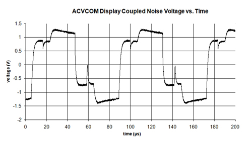

图3显示撷取到的ACVCOM信号波形,其中通常含有一个高强度基频,其波形接近方波。ACVCOM运作频率一般介于5k~25kHz之间,通常基频频率会对应到LCD每列像素更新(扫描线频率)的速度。
图3 ACVCOM显示器耦合噪声与时间关系图

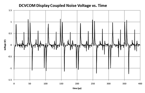

图4则显示实际撷取到的DCVCOM波形。DCVCOM波形类似数个尖锐的高频脉冲,没有类似ACVCOM的高强度基频,但其谐波量可轻易冲高到50k~300kHz,短暂的脉冲对应到子像素电极驱动信号。DCVCOM噪声的特性和显示影像有高度相依性,最糟状况的影像通常是整个屏幕上以棋盘状排列的黑白交错像素(看起来接近灰色);但是在分析DCVCOM显示器特性之前,请务必测试多种不同影像。
图4 DCVCOM显示器耦合噪声电压与时间关系图

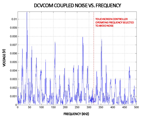

此外,窄频接收器有助于配合噪声尖波(Spikes)进行调整,还能帮助在撷取到的波形产生快速傅立叶变换(FFT),以便了解应把触控屏幕运作频率设定在哪里,如图5显示DCVCOM时域波形的FFT。目前触控控制器制造商也以开发出许多自动工具,能帮助挑选理想的运作频率,其中许多工具能扫描触控屏幕运作频率,还能同时监视噪声。
图5 DCVCOM耦合噪声与频率FFT关系图

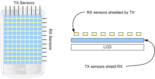

由于触控传感器对整体产品的效能而言相当重要,因此,许多新型传感器设计也纷纷朝向能降低显示噪声的研发方向迈进。其中一种热门方案就是曼哈顿(Manhattan),取这个名字是因为它的样式酷似纽约曼哈顿地区的街道,为完美的水平与垂直排列(图6)。
图6 曼哈顿触控传感器架构示意图
触控传感器包含发送器(TX)与接收器(RX),所有真正多点触控的传感器都能驱动TX,并在RX上接收信号。在曼哈顿传感器设计中,TX占位相当宽,位置在RX之下;RX则较窄,因为要消除寄生电容以及减少噪声耦合。
总而言之,曼哈顿传感器让TX传感器能削减大部分的噪声,且不会让噪声传到RX,现今业界均采用许多精密的曼哈顿衍生技术。
