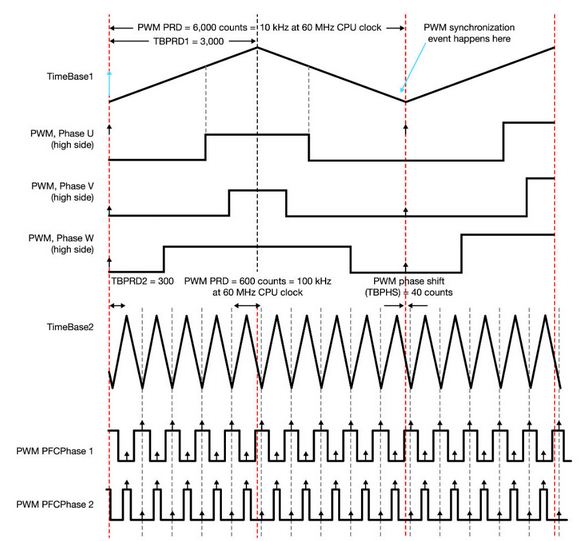

假设电动机控制回路的操作频率为20 KHz,PFC回路的为100 KHz。PFC电流控制器在50 kHz切换频率的一半工作,而电动机控制回路则是在10 KHz工作。 图1显示出了最佳的同步PFC和电动机控制回路。
图1:PFC和电动机控制同步 - 一颗具有灵活ADCPWM模块的MCU让电动机控制反馈输入可在PFC PWM的中点被精准地采样,以便将开关噪声降到最低。
该MCU必须具有够好的性能,以保持这两个控制回路。更关键的是,为了防止下变频电动机控制回路破坏更高频率的PFC回路,MCU必须将延迟最大限度地减少。

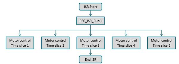

这可以通过使用两个专用的中断来实现,但这将导致极端情况,这种情况下,在较慢电动机控制回路的计算会延迟更快PFC控制回路的执行。其结果将随应用而变。一种经过改进的实施将可通过相同的中断来管理这两种控制回路。这种单一的中断是由更快的PFC控制回路所触发 ,而较慢的运动控制回路则会分成时间片,它们可在PFC ISR最大延迟时间要求之内充分地被计算出来。图2给出了所提出中断服务常用程序之示意图。
图2:电动机控制与PFC回路可以通过同一个中断常用程序进行管理,以确保在获得实时控制性能的同时,还有充分的性能余量来执行一个不显眼的应用程序级之背景循环。
