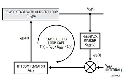

在图 16 和图 21 中,具闭合电流环路的功率级 Gcv(s) 由功率级组件的选择决定,主要由电源的 DC 规格 / 性能决定。外部电压环路增益 T(s) = GCV(s)● A(s)● KREF(s) 因此由电压反馈级 KREF(s) 和补偿级 A(s) 决定。这两个级的设计将极大地决定电源的稳定性和瞬态响应。
图 21:反馈环路设计的控制方框图
总之,闭合电压环路 T(s) 的性能由两个重要参数决定:环路带宽和环路稳定性裕度。环路带宽由交叉频率 fC 量化,在这一频点上,环路增益 T(s) 等于1 (0dB)。环路稳定性裕度一般由相位裕度或增益裕度量化。环路相位裕度φm的定义是在交叉频率点上总体 T(s) 相位延迟和 –180° 之差。通常需要 45° 或 60° 最小相位裕度以确保稳定性。对于电流模式控制而言,为了衰减电流环路中的开关噪声,环路增益裕度定义为在 1/2● fSW 处的衰减。一般而言,希望在 1/2● fSW 处有最小 8dB 衰减 (-8dB 环路增益)。

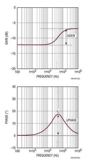

可以增加可选电容器 C2,以改进反馈环路的动态响应。从概念上来说,在高频时,C2 为输出 AC 电压信号提供低阻抗前馈通路,因此,加速了瞬态响应。但是 C2 还有可能给控制环路带来不想要的开关噪声。因此,可以增加一个可选 C1 滤波器电容器,以衰减开关噪声。如等式 11 所示,包括 C1 和 C2 的总体电阻器分压器转移函数 KREF(s) 有一个零点和一个极点。图 22 显示了 KREF(s) 的波德图。通过设计成 fz_refp_ref,C1 和 C2 与 R1 和 R2 一起,导致在以fC ENTER  为中心的频带中相位增大,相位增大量在等式 14 中给出。如果 fC ENTER  放置在目标交叉频率 fC 处,那么 KREF(s) 使相位超前于电压环路,提高了相位裕度。另一方面,图 22 还显示,C1 和 C2 提高了高频时的分压器增益。这种情况是不想要的,因为高频增益提高使控制环路对开关噪声更加敏感。C1 和 C2 导致的高频增益提高在等式 15 中给出。
图 22:电阻器分压器增益 KREF(s) 的转移函数波德图

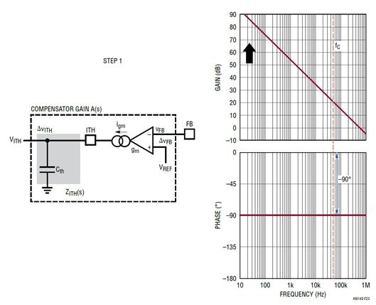

因此,为了最大限度降低 DC 调节误差,大的 DC 增益 A(s) 是非常想要的。为了最大限度提高 DC 增益 A(s),首先要将电容器 Cth 放在放大器输出 ITH 引脚处以形成一个积分器。在这种情况下,A(s) 传输增益为:
图 23 显示了 A(s) 的原理图及其波德图。如图所示,电容器 Cth 以无限高的 DC增益在 A(s) 中产生了一个积分项。不幸的是,除了初始的 –180° 负反馈,Cth 又增加了 –90° 的相位滞后。将一阶系统功率级 GCV(s) 的  –90° 相位包括进来以后,在交叉频率 fc 处的总体电压环路相位接近 –360°,该环路接近不稳定状态。

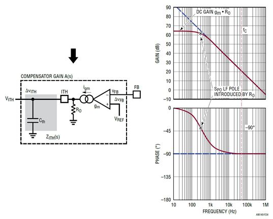

实际上,电流源 gm 放大器的输出阻抗不是一个无限大的值。在图 24 中,Ro 是 gm 放大器 ITH 引脚的内部输出阻抗。凌力尔特公司控制器的 Ro 通常较高,在 500kΩ 至 1MΩ 范围。因此,单个电容器的 A(s) 转移函数变成了等式 21。该转移函数有一个低频极点 fpo (由 RO● Cth 决定)。因此 A(s) 的 DC 增益实际上是 gm● RO。如图 24 所示,在预期的交叉频率 fc_exp  处,A(s) 仍然有 –90° 的相位滞后。
图 23:步骤 1:简单的电容器补偿网络 A(s) 及其波德图
图 24:包括 gm 放大器输出阻抗 RO 的单极点 A(s)

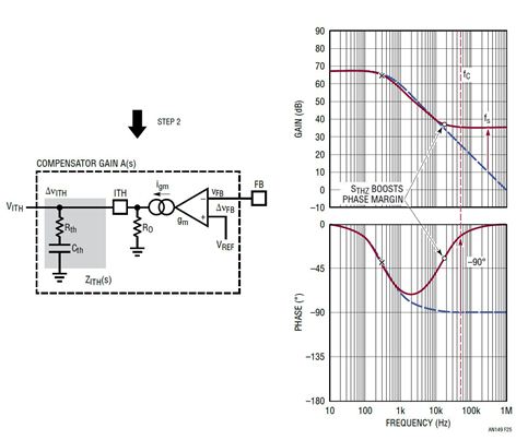

为了提高 fc 处的相位,增加一个与 Cth 串联的电阻器 RTH 以产生一个零点,如等式 23 和图 25 所示。该零点贡献高至 +90° 超前相位。如图 25 所示,如果零点 sthz 放置在交叉频率 fC 之前,那么 A(s) 在 fC 处的相位可以显着地增大。因此,这样做提高了电压环路的相位裕度。

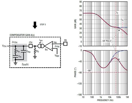

不幸的是,增加这个零点 sthz 也有害处,增益 A(s) 在 fC 以外的高频范围内显着地提高。因此,由于在开关频率处 A(s) 衰减较少,所以开关噪声更有可能进入控制环路。为了补偿这一增益提高并衰减 PCB 噪声,在 ITH 引脚至 IC 信号地之间有必要增加另一个小型陶瓷电容器 Cthp ,如图 26 所示。一般情况下,选择 Cthp th。在 PCB 布局中,滤波器电容器 Cthp  应该放置在尽可能靠近 ITH 引脚的地方。通过增加 Cthp ,最终补偿转移函数 A(s) 由等式 25 和 26 给出,其波德图如图 26 所示。Cthp 引入一个高频极点 sthp,该极点应该位于交叉频率 fC 和开关频率 fS 之间。Cthp 降低了 fS 处的 A(s) 增益,但是也有可能减小 fC 的相位。sthp 的位置是相位裕度和电源 PCB 抗噪声性能之间权衡的结果。
图 25:步骤 2:增加 RTH 零点以增大相位 —— 单极点、单零点补偿 A(s)
图 26:步骤 3:增加高频去耦 Cthp  —— 双极点、单零点补偿 A(s)
既然电流模式功率级是一个准单极点系统,那么图 26 所示的双极点和单零点补偿网络一般足够提供所需的相位裕度了。

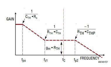

放大器 ITH 引脚上这个双极点、单零点补偿网络也称为 II 型补偿网络。总之,有两个电容器 CTH 和 CTHP 和一个电阻器 RTH。这个 R/C 网络与放大器输出电阻 Ro 一起,产生了一个如图 27 所示的典型转移函数,一个零点位于 fz1 处,两个极点位于 fpo 和 fp2 处。
图 27:II 型补偿网络转移函数的概念图

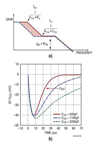

1)CTH 对负载阶跃瞬态的影响。CTH 影响低频极点 fpo 和零点 fz1 的位置。如图 28 所示,CTH 越小,转移函数 A(s) 的低至中频增益能越高。结果,这有可能缩短负载瞬态响应达到稳定的时间,而对 VOUT  下冲 (或过冲) 幅度没有很大影响。另一方面,CTH 越小,意味着 fz1 频率越高。这有可能在目标交叉频率 fC 处因 fz1 升高而减少增加的相位。

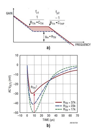

2)RTH 对负载阶跃瞬态的影响。图 29 显示,RTH 影响零点 fz1 和极点 fp2 的位置。更重要的是,RTH 越大,fz1 和 fp2 之间的 A(s) 增益就越高。因此 RTH 增大会直接提高电源带宽 fC,并在负载瞬态时降低 VOUT  的下冲 / 过冲。然而,如果 RTH 太大,电源带宽 fC 可能过高,相位裕度就不够了。
图 29:RTH 对转移函数和负载瞬态的影响

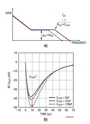

3) CTHP  对负载阶跃瞬态的影响。图 30 显示,CTHP  影响极点 fp2 的位置。CTHP  用作去耦电容器,降低 ITH 引脚的开关噪声,以最大限度减小开关抖动。如果电源带宽 fC > fp2,那么 CTHP 对负载瞬态影响就不太大。如果 CTHP  设计过度,导致 fp2 靠近 fC,那么它就可能减小带宽和相位裕度,导致瞬态下冲 / 过冲增大。
图 30:CTHP  对转移函数和负载瞬态的影响

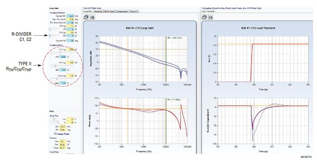

通过 LTpowerCAD 设计工具,用户可以非常容易地设计和优化凌力尔特电流模式电源的环路补偿及负载瞬态性能。很多凌力尔特产品都可用其环路参数准确地建模。首先,用户需要先设计功率级,在这一步,他们需要设计电流检测网络,确保为 IC 提供足够的 AC 检测信号。之后,在环路设计页面,用户可以通过简便地移动滑动条,观察总体环路带宽、相位裕度和相应的负载瞬态性能,依此调节环路补偿 R/C 值。就一个降压型转换器而言,用户通常需要设计低于 1/6 fSW 的带宽,有至少 45° (或 60°) 的相位裕度,在 1/2fSW 处至少有 8dB 的总体环路增益衰减。就一个升压型转换器而言,由于存在右半平面零点 (RHPZ),所以用户需要设计低于最差情况 RHPZ 频率 1/10 的电源带宽。LTpowerCAD 设计文件可以输出到 LTspice 进行实时仿真,以检查详细的电源动态性能,例如负载瞬态、加电 / 断电、过流保护 … 等等。

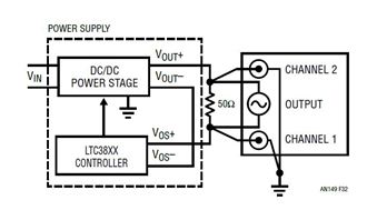

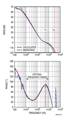

图 32 显示了用频率分析仪系统测量一个非隔离式电源的典型电源环路增益的测量配置。为了测量环路增益,在电压反馈环路中插入了一个 50Ω 至 100Ω 的电阻,并给这个电阻器加上了一个 50mV 隔离式 AC 信号。通道 2 连接到输出电压,通道 1 连接到这个电阻器的另一侧。环路增益由频率分析仪系统通过 Ch2/Ch1 计算。图 33 显示了测得的和 LTpowerCAD 计算得出的典型电流模式电源 LTC3851A 之环路波德图。在关键的 1kHz 至 100kHz 频率范围内,两条曲线吻合得非常好。
