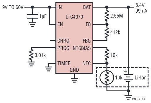

LTC4079是一款宽输入范围独立型充电器,其可由任何2.7V至高达60V的DC电源来供电,因而能够直接采用12V和24V DC系统电源轨或甚至48V工业电源实施恒定电流/恒定电压(CC/CV)充电。其简单与坚固性的组合使之能够轻而易举地满足在这些环境中“持续运作型”系统或后备电池解决方案的充电需求。图1为简单锂离子电池充电器的实例。
图 1:用于两节后备锂离子电池的宽范围线性独立型充电器

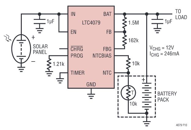

相比于传统的充电器,LTC4079进行了多项改进,其拥有几种与众不同的充电电流调节方法。首先,对于宽范围但电流受限或高阻抗源,输入电压可调节至比电池电压至少高160mV (VIN(MIN)≥VBAT+ 160mV)。减小充电电流以避免输入电压骤降至该数值以下,从而实现充电电流的最大化。利用该内部调节方案无需外部组件。图3示出了采用一块太阳能电池板对一个12V密封铅酸电池组进行温度补偿型浮动充电的实例,但输入电压与电池电压的任意组合都是可以的。
当能量收集器或小型太阳能电池板等非常低功率电源不能连续提供 10mA 最小充电电流时,LTC4079 的差分电压调节是特别有用。在面对欠压闭锁 (UVLO)时,该特性允许充电操作在可能的情况下继续进行,而不是随意地停止充电,这将更有效地采用可用的输入功率。
为了获得一个更具体的输入电压调节设定点,使能输入引脚 EN 可伺服至一个电阻分压器。当输入电压达到该设定点时,充电电流减小以避免给电源施加任何进一步的负载。这样,使能输入可用于设定一个针对某种给定电源的最小工作电压。
图 3:利用输入电压调节来防止弱的输入源遭受过载
最后一种电流调节方法 (即“热调节”) 对于单片式器件通常是很重要,但对于线性稳压器来说则应强制。在较为严酷的环境中或在高的 VIN/VBAT 比条件下 (此时充电电压远远低于标称输入电压),这种方法尤其有用。充电电流将减小,直到芯片结温降至低于 118°C 为止。参考图 3 所示具有输入电压调节功能的电路实例,其可避免弱的输入源遭受过载。
