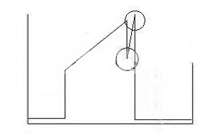

开关电路是LED驱动电源的核心,开关电路主要由开关管和高频变压器组成。它产生的du/dt具有较大幅度的脉冲,频带较宽且谐波丰富。
这种高频脉冲干扰产生的主要原因是:开关管负载为高频变压器初级线圈,是感性负载。
图1:开关脉冲尖峰的产生
导通瞬间,初级线圈产生很大的涌流,并在初级线圈的两端出现较高的浪涌尖峰电压;断开瞬间,由于初级线圈的漏磁通,致使部分能量没有从一次线圈传输到二次线圈,电路中形成带有尖峰的衰减振荡,叠加在关断电压上,形成关断电压尖峰。

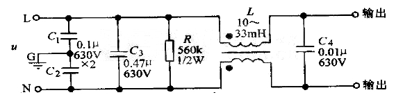

LED电源一般采用简易式单级EMI滤波器,主要包括共模扼流圈和滤波电容。
图2为常用的LED电源滤波器,L、C1和C2用来滤除共模干扰,C3和C4滤除串模干扰。当出现共模干扰时,由于L中两个线圈的磁通方向相同,经过耦合后总电感量迅速增大,因此对共模信号呈现很大的感抗,使之不容易通过,故称作共模扼流圈。它的两个线圈分别绕在低损耗、高导磁率的铁氧体磁环上。R为泄放电阻,可将C3上积累的电荷泄放掉,避免因电荷积累而影响滤波特性,断电后还能使电源的进线端L、N不带电,保证使用的安全性。
图2 常用的LED电源滤波器

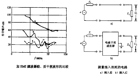

⑤ EMI滤波器能有效抑制开关电源适配器的电磁干扰
图3中曲线a为不加EMI滤波器时开关电源适配器上0.15MHz~30MHz传导噪声的波形。
曲线 b是加入EMI滤波器后的波形,它能将电磁干扰衰减50分贝(Uv)~70分贝(uV)。显然,插入EMI滤波器的效果更佳。
设置电磁干扰滤波器加入前后传输到负载上的噪声电压分别为U1和U2,计算公式是20lgU1/U2。
插入损耗用分贝dB表示,分贝值愈大,说明抑制噪声干扰的能力愈强。
测量加入损耗的电路如图3所示。e是噪声信号发生器,Zi是信号源的内部阻抗,ZL是负载阻抗,一般取50欧姆。噪声频率范围可选10KHz~30MHz。首先要在不同频率下分别测出加入EMI滤波器前后负载两端的噪声压降U1、U2,再代入公式20lgU1/U2计算出每个频点的插入损耗值,最后汇出插入损耗曲线。
图3:加入EMI滤波器前后的情况
