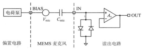

电容式MEMS麦克风及其读出电路组成的系统如图1所示。
图1 麦克风及其读出电路结构
电荷泵为麦克风提供稳定的直流电压,以保持麦克风电容所储电荷量不变。在此基础上,声压作用于振膜时,将引起麦克风两极板间电压的变化,这个音频范围内的电压小信号Vmic通过麦克风电容Cmic和读出电路的高阻值输入电阻组成的高通滤波器读出。
需要特别指出,背靠背的二极管有三个作用:1)提供高阻值输入电阻,与麦克风电容一起实现低极点频率的高通滤波器,进而实现麦克风小信号的读出;2)为单位增益缓冲器提供直流偏置电压;3)起静电保护作用,在读出电路遭受静电袭击时为其提供低阻直流通路。单位增益缓冲器的作用一是屏蔽麦克风与后续信号处理电路,避免两者之间相互影响,二是提高读出电路的驱动能力。

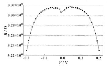

背靠背二极管的实际电路如图2所示。背靠背二极管可实现虚拟电阻。二极管连接的PMOS管Ma,Mb的衬底与栅极相接,这种连接方式不会产生寄生三极管,可以保证两个二极管串始终只有一组导通(饱和导通或亚阈值导通)。在正常工作状态下,Ma1,Ma2亚阈值导通。仿真结果表明,当节点IN与节点A之间的电压差绝对值小于0.2V时,背靠背二极管可以实现GΩ量级的电阻,如图3所示。

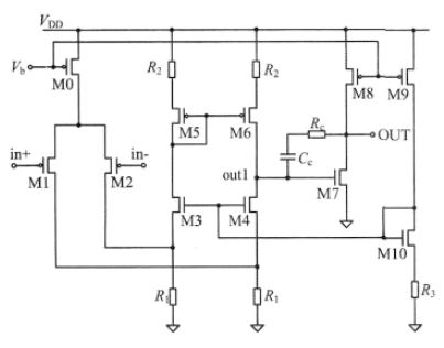

只需将运算放大器输出端与反相输入端短接,即可实现单位增益缓冲器,如图4所示。与套筒式结构相比,使用折叠结构的运算放大器最大的优点在于易于使运放的输出与输入短接,共模电平的选取也更加容易。
图4 运算放大器
输入管使用尺寸较大的PMOS管,其原因主要有两个:一是与NMOS管相比,PMOS管的1/f噪声更小;二是输入管直流偏置点可以设置得更低,从而使电荷泵输出电压大部分降落在麦克风上。
采用不对称的输入管,反相输入管尺寸更大,其优点在于可以消除输入失调电压的影响,提高分辨率。假如设置运放反相输入端的直流偏压比正相输入端高50mV,那么,当麦克风小信号的幅值小于50mV 时,读出电路分辨率将不受失调电压的影响。而且,反相输入管面积越大,闪烁噪声越小,进而减小了单位增益缓冲器的等效输入噪声。

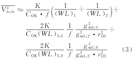

工作在饱和区的MOS管的跨导与其漏极电流的平方根成正比。但是,工作在亚阈值区的MOS管的跨导与其漏极电流成正比。所以,为了在降低噪声和功耗的同时保持运放的开环增益,设计中采用工作在亚阈值区的输入管。忽略运放第二级对输入噪声的影响,音频范围内二级运放的等效输入噪声电压为:
(3)式主要考虑了闪烁噪声的影响。从(3)式可以看出,增大M1~M6的尺寸可以增大M1和M2的跨导,减小M3~M6的跨导可以减小闪烁噪声。需要说明的是,在设计低功耗的二级运放时,为了降低功耗,可以让运放中的一些管子工作在亚阈值区,但这是以增大管子面积、降低运放速度为代价的。在电路设计过程中,往往需要考虑多方面的因素来进行折中优化设计。

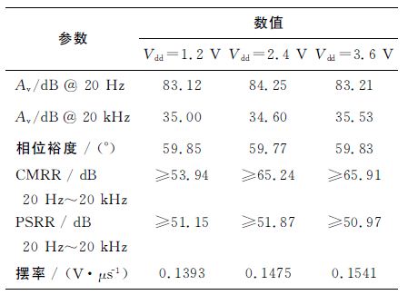

基于X-FAB 0.35 μm CMOS 工艺,使用Cadence软件,对MEMS麦克风读出电路进行仿真。设电荷泵输出电压为11V,麦克风静态电容为1pF,设定单位增益缓冲器输入直流电平为200mV,负载为100pF电容和100kΩ电阻的最差负载情况。输入管不对称的运放的性能参数如表1所示。
表1 开环运算放大器的性能参数
电路仿真结果显示,电源电压在1.2~3.6V时,读出电路均可正常工作(当电源电压低于1.2V时,基准电流源无法正常工作,基准电流会迅速下降并趋于0,此时,读出电路因得不到合适的偏置而无法正常工作;当电源电压高于3.6V时,超过了工艺耐压的极限,极有可能对芯片造成毁灭性的损坏);读出电路静态电流小于60μA,在20Hz~20kHz的音频范围内,等效输入噪声为5.2μV,信号读出效率大于83.6%(-1.56dB)。

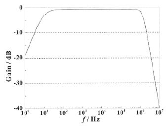

电源电压为1.2V时,读出电路的幅频响应曲线如图5所示,低频的极点频率为8.6Hz。

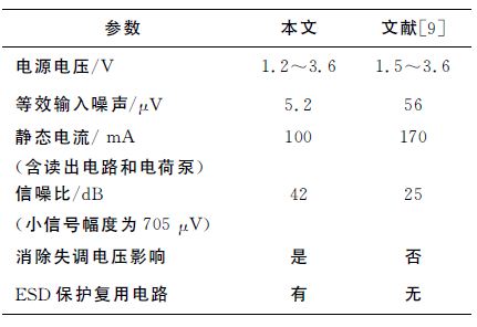

由于运放失调电压的影响被不对称输入管消除,且电荷泵的等效输出噪声是nV量级(可以忽略不计),所以读出电路可以处理的小信号幅度范围是50μV~200mV。本文读出电路与文献[9]读出电路的各项性能比较结果如表2所示。
