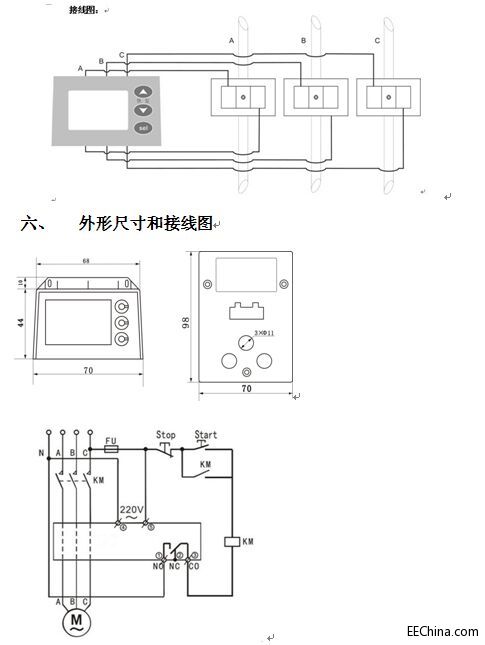

五、             基本工作原理
l    电流检测
通过内置的电流互感器检测负载电流,所以被保护电机的三根相线必须分别穿过电流互感器的三个小孔。

时间继电器功能
1.                         如果通过设定参数F61启用了时间继电器功能,则保护器通电后,继电器不是立即吸合,而是延时一段时间后再吸合,延时时间由参数F61设定,这时液晶显示器上进行倒计数显示。相当于一个延时启动的时间继电器功能。F61=0表示关闭时间继电器功能。注:JFY-811的需要外置互感器二次互感如下图,其它规格无需外置可忽略下图,通过设定参数F19,可启动二次互感。当使用8005的线圈时,F19应该设定为160.当使用500:5的线圈时,F19应该设定为100.
六、             外形尺寸和接线图
