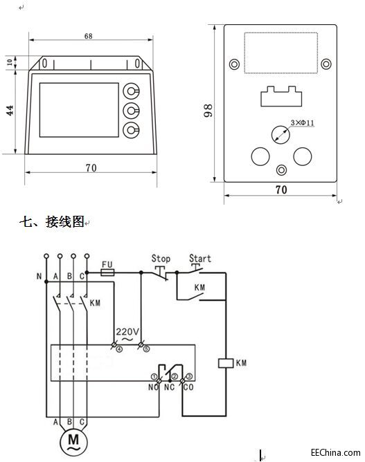

六、  外形尺寸
七、接线图
1.                         电动机的三根相线分别穿过ABC三个孔
2.                         端子1为内部继电器常开点,2为常闭点,3为公共点。保护器在断电状态下,内部继电器是在释放状态,13断,23通,通电后,继电器立即吸合(如果启用了时间继电器功能,则延时吸合,见参数F61),13通,23断,控制接通电动机电源。当发生过载、缺相、三相不平衡等故障时,继电器释放,断开电动机电源。
