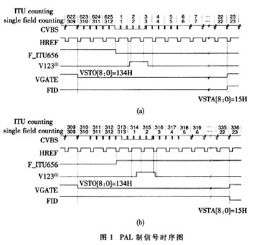

经过SAA7114H解码后的视频信号,必须保持正确的时序对应关系,才能完整无误地恢复原来的视频图像。SAA7114H输出的时序包括行场同步信号、行场消隐信号、行频场频、场识别信号等。以PAL制信号为例,其行、场时序关系如图1所示。
其中,HREF信号为行消隐信号,VGATE代表场消隐信号(可以通过对寄存器VSTO[8:0]和VSTA[8:0]的编程进行确定),HREF与V123信号结合能判断当前为奇场或是偶场,FID为场识别信号。以上各信号都能通过SAA7114H的相关管脚进行输出(如RTSO、RTSI、XRH和XRV管脚等)。

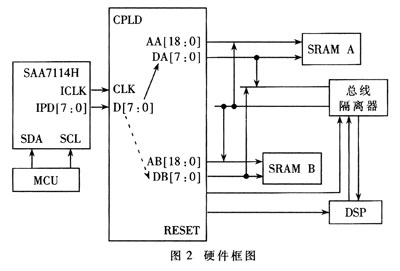

  视频采集的硬件框图如图2所示。系统复位后,单片机(MCU)通过I2C总线对SAA7114H初始化。单片机采用Philips公司的P89C61X2BN,具有在系统编程功能,允许更改SAA7114H初始化程序,并可烧写到单片机FLASH中,相当方便。初始化成功后,SAA7114H开始工作,将输入的模拟视频信号转换成720×576的YUV422数字信号,然后输入CPLD。CPLD一方面进行格式转换,输出YUV4:1:1、CIF。格式的数字信号,另一方面还作为地址发生器,与CIF、格式数据一起输入到SRAM。CPLD还产生SRAM的读写控制信号,使用两片SRAM,以乒乓方式工作,每片保存一场图像。图2中指向DA[7:0]的实线箭头与指向DB[7:O]的虚线箭头表示CPLD的D[7:0]端口的数据轮流输送给DA与DB端口。在保存好一场图像后,CPLD以中断方式通知DSP作相应处理。

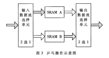

  “乒乓操作”是一个常常应用于数据流控制的处理技巧。典型的乒乓操作方法如图3所示。乒乓操作的处理流程如下:输入数据流通过“输入数据选择单元”(在本采集系统中,CPLD内部逻辑结构完成此数据选择功能),等时地将数据流分配到数据缓冲区SRAM A和SRAM B中。在第一场的时间,将输入的数据流缓存到SRAM A。在第二场的时间,通过“输入数据选择单元”的切换,将输入的数据流缓存到SRAM B,与此同时,将SRAM A的数据(第一场图像数据),通过“输出数据选择单元”的选择,送到“数据流运算处理模块”(DSP)运算处理。在第三个缓冲周期,通过“输入数据选择单元”的再次切换,将输入的数据流缓存到SRAM A,与此同时,将SRAM B的数据(第二场图像数据)通过“输出数据选择单元”的切换,送到“数据流运算处理模块”运算处理。如此循环,周而复始。
乒乓操作的最大特点是通过“输入数据选择单元”和“输出数据选择单元”,按节拍、相互配合地切换,将经过缓冲的数据流不停顿地送到“数据流运算处理模块”,进行运算及处理。把乒乓操作模块当作一个整体,此模块两端的输入数据流与输出数据流均是连续不断的,没有任何停顿,因此非常适合进行流水线式处理,完成数据的无缝缓冲与处理。

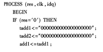

设计中采用VHDL对CPLD进行逻辑实现。程序中“乒乓”控制部分代码如下:
