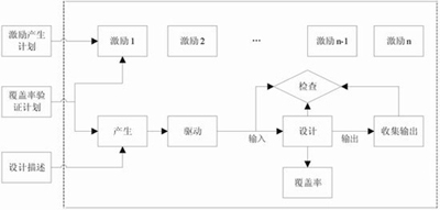

验证自动化系统
由于上述验证方法都或多或少具有局限性,所以需要一种完善的验证系统。根据上节所述,一种完善的验证自动化系统需要具备以下几个功能:首先它能够定义验证计划;然后能够提供接口,用高级语言从抽象的层次产生基于约束的激励;并且能方便高效地建立验证环境;最后能够完成设计时序行为的验证和基于断言的功能覆盖率的验证。
e语言是一种功能强大的验证语言,它可以很好地实现一个验证自动化系统,如图1所示。在这个验证系统中,首先可以根据验证者的需要,用e语言来制定一些约束,根据这些约束来产生验证需要的激励。由于e可以很好地与VerilogVHDL仿真器通信,因此可以将这些用e语言抽象描述的数据转换成比特形式,然后加载给设计;再通过和仿真器的通信,对系统进行功能仿真,并将设计的输出收集起来,这时可以将比特形式的数据转换回e语言的抽象描述,以便于对设计行为与预期结果进行检查。除此之外,e语言还可以实现设计时序行为的检查。如果一个中断必须在请求后的5个周期后发出,可以通过e语言来描述这个设计属性,通过仿真来检查其是否满足。最后,e语言还可以用来进行基于断言的功能覆盖率验证。
图1 验证自动化系统
