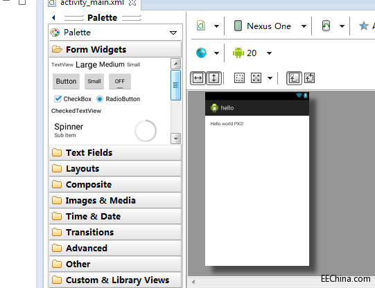

开始尝试修改开机后首次进入的界面,首先楼主先写了一个简单的apk,主要最初默认的程序中在AndroidMain里fiter里加了句 主要在android启动后选择主屏幕可以找到这个apk。
显示hello PX2样子如下
