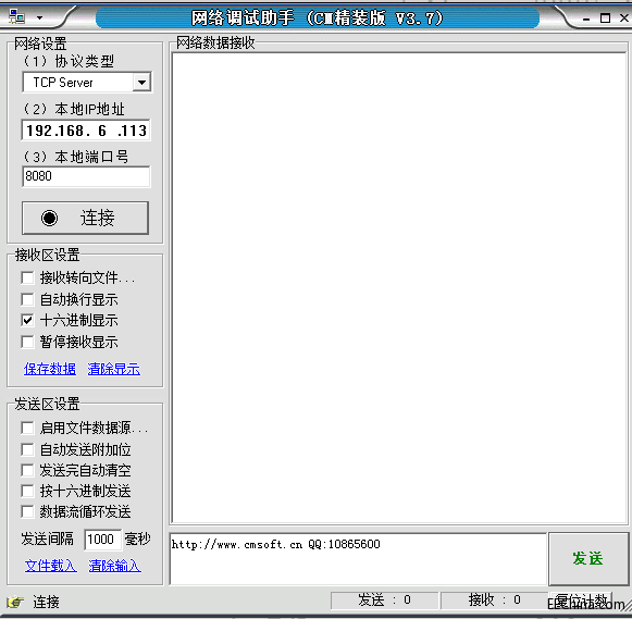

4.这时候测试我们便需要用到一个工具-网络助手,已经在附件中,如测试板子tcp的发送,则将网络助手设置为tcp_server,然后对应的端口号得看程序,我在程序中定义为3333.IP地址则是跟我们在板上设置的一样,然后在adbshell 进入板中,在cli文件所在的目录下执行:
./tcpcliapp 网络助手的ip地址
然后便会和之前在linux下操作的一样,而测试tcp的接收也是一样,执行./tcpserapp
然后把网络助手设置为tcp_client,端口,IP修改一下,点连接,在输入端输入的数据便可以送到板子上的服务器端了,由于楼主的电脑防火墙设置没办法取消,故这部分就不配图啦,不过之前在别人的电脑上试过,是可行的。有兴趣的伙伴可以试试,
