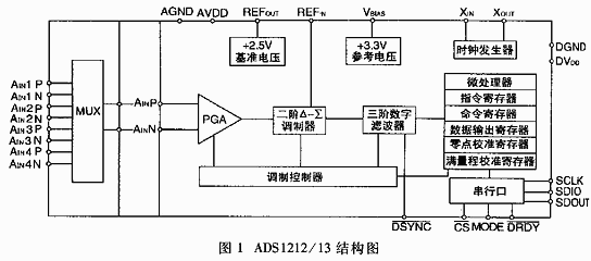

ADS1212芯片为18脚DIP或SOIC封装,ADS1213含有一个四通道多路开关,为24脚DIP或SOIC封装或28脚SSOP封装。其结构如图1所示,其内部由可编程增益放大器(PGA)、二阶Δ-∑调制器、调制控制单元、可编程数字滤波器、微控制器单元、寄存器组(指令寄存器、命令寄存器、数据寄存器、校准数据寄存器)、一个串行接口。一个时钟电路和一个内部2.5V电压基准等组成。

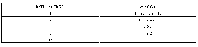

可编程增益放大器的增益(G)可设为1、2、4、8、16,而加速因子(TMR)也可设为1、2、4、8、16,它们之间的关系为乘积应≤16,如表1所示。
表1 增益与加速因子的关系

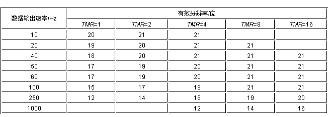

采样精度同增益和加速因子的设置都有关系,具体如表2所示。这里需要指出的是,不能同时追求采样速度和采样精度,只有选取合适的速度和精度才能体现出该芯片的优势。
表2 采样精度与增益和加速因子的关系设G=1,fXIN=1MHz(fXIN是外部晶体振荡器频率)

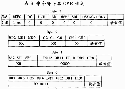

命令寄存器CMR是一个32位寄存器,通过对它的操作可以设置ADS1211/10的各种工作模式,格式如表3所示。
BIAS是参考电压输出开关位,“0”为关,“1”为开。
REFO是基准电压输入开关位,“1”为使用内部基准,“0”为使用外部基准。
DF是样数据输出形式位,“0”为被码形式输出,“1”为原码形式输出。
U/B是数据极性输出,“0”为双极性数据输出,“1”单极性数据输出。
BD是读字节的顺序位,“0”为从高字节到低字节,“1”为从低字节到高字节。
MSB是位的顺序位,“0”为从高位到低位,“1”为从低位到高位。
SDL是数据输出线选择位,“0”为用“SDIO”输出,“1”为用“SDOT”输出。
DRDY是只读位,“0”表示输出数据准备好,“1”表示输出数据没有准备好。
DSYNC是只写位,同DRDY共用一位,“0”表示不改变调制器的计数器值,“1”表示将调制器的计数器值复位到0。
MD2~MD0是模式设置位,用于设备芯片的各种工作模式。
G2~G0是增益设置位,用于对输入信号设置增益。
CH1CH0是通道选择位,只适用于ADS1213,而ADS1212只有一个通道。
SF2~SF0是加速因子选择位。
SR12~DR0是抽取速率选择位(Decimation Ratio)。这里需要指出的是,以前的资料对它的计算公式均有误,现更正如下:
fDATA=fXIM·TMR/[512·(Decimation Ratio+1)]

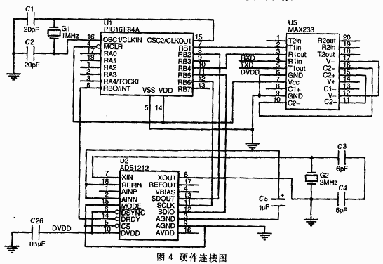

ADS1212与PIC16F84A的接口采用四线制通信方式,如图4所示。ADS1212的DRDY与PIC16F84的RB0相连,即采用外部中断方式读取采样数据结果。采样数据由SDOUT输出,命令数据由SDIO输入,SCLK作为同步时钟,同时PIC16F84A还留有两根口线与MAX233相连,在需要的时候可完成与计算机通讯。根据采集需要,本系统将ADS1212设置为从动方式,(即Slave方式),片选端接地,而同步信号输入端DSYNC接高电平。
