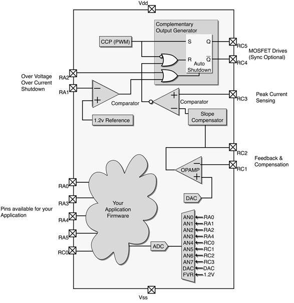

“蛮力”方法和全数字方法之间存在一种混合方法。这种方法将具有必需的模拟反馈外设的混合信号控制器与必需的MCU功能组合在单个集成电路中。其中一种代表性的器件就是PIC16F753。PIC16F753将运算放大器(运放)、斜率补偿器、DAC比较器和脉宽调制(PWM)控制器集成在单个14引脚的单片机中。其中每个外设都可编程,并且它们可以各种方式组合来创建大量电流模式电源。由于这些外设可在软件中配置,因此可以动态地更改配置来适应各种电源状况。例如,当玩具待机时,比较恰当的做法是通过简单的固件前馈调节器将玩具中的电源作为滞后控制器来操作。当玩具激活时,可快速将电源重新配置为不同工作频率下的连续电流模式,准备执行动作。由于整个电源在MCU的外设内部进行控制,因此所有需要的传感电路均为SMPS的一部分,而非在设计生命周期的后期添加。这样便有可能简化设计并减少元件数量。固件也能从电源行为的额外可视性中受益且无需增加新元件。电源的设计过程与传统方法几乎相同。步骤如下:
1)确定电源拓扑
2)创建电源并计算元件值
3)配置内部外设(20行代码)
4)验证性能并调整补偿网络。
5)编写通信和智能接口代码。
第5步不需要了解详细的电源知识便可完成,因为外设配置将由电源工程团队设置并验证。

通用配置
大多数使用PIC16F753创建的电源基于通用SMPS配置做出了少许更改。此配置如下所示。

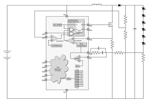

在此配置中,外设配置为产生大多数电流模式的固定频率电源。COG是互补输出发生器。其功能是通过上升沿和下降沿输入构成的可编程死区生成互补输出。CCP配置为生成可编程的频率上升沿。当电流超出斜率补偿器的输出时,比较器C1生成下降沿。CCP可与C1结合来产生最大占空比。一些拓扑(如升压、反激或SEPIC)需要最大占空比。运放OPA用于提供反馈和补偿。图中由DAC为运放提供参考电压,但如果不需要可编程电压,固定电压参考(FVR)也可用于为运放提供参考电压。斜率补偿器可通过比较器或COG复位。其工作原理是使用可编程灌电流来使预充电到其输入(此例中为OPA)所设置电平的电容衰减。这种电源配置非常易于使用。下面是LED串中升压电源调节电流的示例。
升压LED电源示例
构建并测试硬件后,只需实现一些基本功能便可增加智能,如下所示:

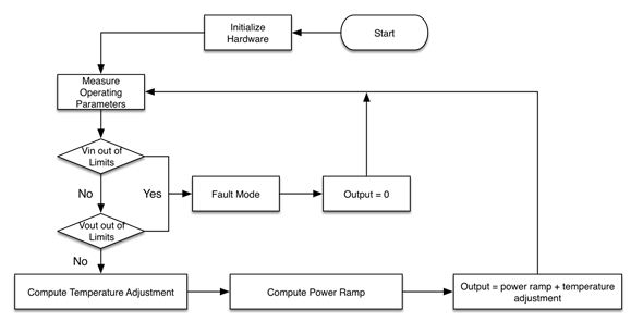

LED驱动器流程图

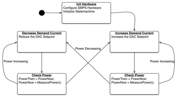

最大功率点状态机

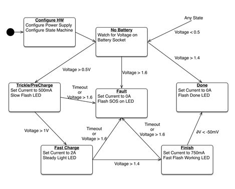

电池充电器状态机
