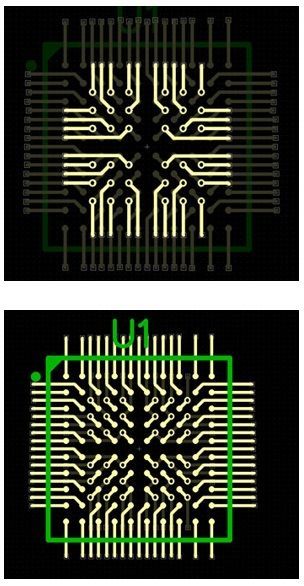

Dog bone型BGA扇出法是分成4个象限,在BGA中间则留出一个较宽的通道,用于布设从内部出来的多条走线。分解来自BGA的信号并将它们连接到其它电路涉及到多个关键步骤。

等外圈布线完了后,再布下一圈。图4a和图4b中的一组图描述了PCB设计师如何布线不同的BGA圈,从最外面开始,一直到中心。第一张图显示了第一和第二个内圈是如何布线的。接着按同样的方法布线后续的内圈,直到完成全部的BGA布线。
图4a和4b:如何布线不同的BGA圈,从最外层开始,直到中心。

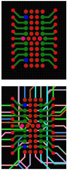

图6所示的扇出方法避免了使用高端技术,而且不影响信号完整性。BGA引脚被分成内部和外部引脚两个部分。焊盘内过孔用于内部,外部引脚在0.5mm栅格上扇出。图7a显示的是顶层,图7b显示的是顶层和内部布线层。
图7a和7b:焊盘内过孔用于内部,而外部引脚在0.5mm栅格上扇出。图7a显示的是顶层;图7b显示的是顶层和内部布线层。
由于BGA焊盘尺寸是0.3mm(12mil),间距是0.4mm(16mil),因此焊盘内使用了6/10mil的过孔(孔/环尺寸)。外部扩展扇出使用相同的过孔。在内部,过孔之间的间隙是6mil,这是标准尺寸,不会引起制造问题。外部的过孔间隙是10mil。这个间隙可以走一条3mil的线,线与过孔距离是3.34mil。这种特别的策略允许从0.4mm间距微型BGA出来的所有信号都能成功扇出,而且不会提出任何特殊的制造要求。
