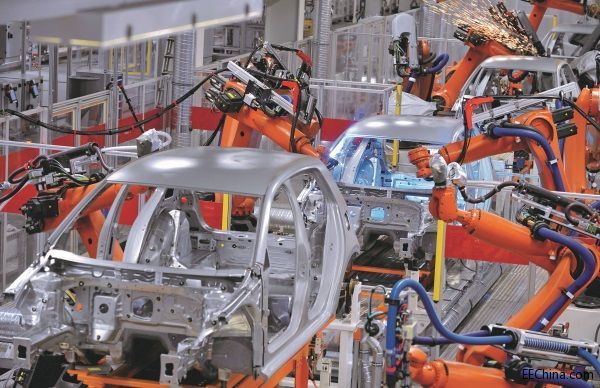

工业4.0的实现很可能需要10年甚至20年的时间,但已经在影响着形形色色的系统设计。图1所示的自动化过程表明,当我们迈向工业4.0时,必须实现三方面关键设计。
图1. 工业4.0正在推动三方面的基础工业系统要求:分布式计算和控制、普适感测、认证和安全系统。

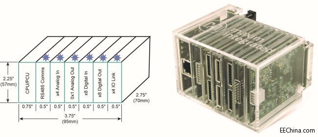

尺寸小、功能强大的PLC支持低延迟、分布式控制,可实现过程或组装线的本地控制,所以非常具有吸引力。但微型PLC设计必须解决模拟I/O整合及散热方面的重大技术难题;Maxim开发的微型PLC概念验证设计成功解决了这些难题(图2)。
图2. 这款微型PLC概念验证设计集成32位微控制器、以太网连接和25路I/O通道。总面积为406,125 mm3(23 in3)。
这款可放在掌中的微型PLC集成了必要的32位微控制器和以太网连接,处理和连接总共25路I/O通道。具体包括:
●4路模拟IN和1路模拟OUT通道
●8路数字IN和8路数字OUT通道
●一个4通道IO-Link模块,连接4个支持IO-Link的传感器

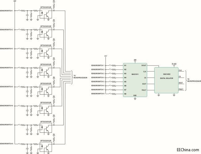

我们知道,模拟和分立元件占据了PLC I/O模块电路板空间的50%至70%;我们也知道,任何PLC中的I/O模块都要求大量空间。所以,为了缩减整个PLC系统的尺寸,就要求我们解决模拟I/O的整合挑战。
实现微型尺寸的方法之一是使用集成模拟器件,而不是大量甚至数百个分立元件。电路板尺寸减小、功耗降低、可靠性提高。图3所示为八通道串行器(MAX31911)和四通道数据隔离器(MAX14932),代替了传统设计(左图)中的数十个分立式光耦和数以百计的电阻电容。这款紧凑的微型PLC方案的I/O通道容量与普通PLC相同。
图3. 两个芯片的微型PLC概念验证设计代替了数以百计的分立式元件。

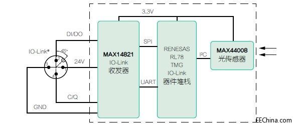

IO-Link协议全球范围内工业设备标准化,实现相互之间的互操作性。该标准既可直接应用于PLC,也可集成至所有标准现场总线。这种灵活性使其很快成为智能器件通信的事实标准,例如Maxim的Santa Cruz光传感器MAXREFDES23# (图4)。
图4. Santa Cruz光传感器参考设计方框图。

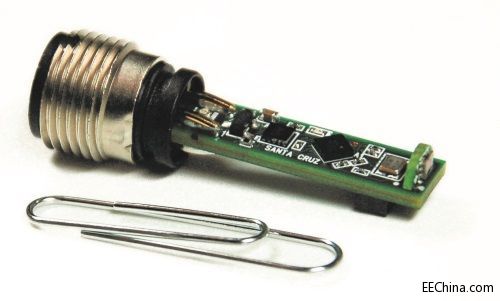

IO-Link技术,以及传感器的不断小型化,推动了全工厂内超小尺寸、节能传感器的设计。图5所示为Santa Cruz IO-Link颜色传感器。
图5. MAXREFDES23#为微小尺寸IO-Link光传感器,集成了6个传感器:环境光(白光)、红光、绿光、蓝光、红外光和温度传感器。全部集成到尺寸为6.5mm x 25mm的微小印刷电路板(PCB)上。

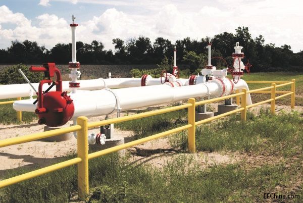

并非所有传感器的物理安全都能时刻保证,尤其当传感器被用于非常偏远的位置来监测石油和天然气现场时,如图6中所示。位置偏远使其很容易受到物理攻击,所以在接受传感器数据之前对其进行安全认证就至关重要。
图6.远端传感器尤其容易受到物理攻击或安全破坏,安全认证方法可避免伪造位置及不正确的状态信息。
