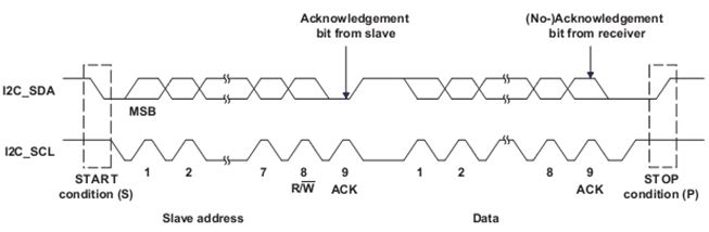

图1 I2C时序
如图1I2C的工作时序图所示,I2C总线在传送数据过程中使用了三种信号。(1)开始信号:SCL为高电平时,SDA由高电平向低电平跳变,表示将要开始传送数据;(2)应答信号:从设备在接收到1个字节数据后向主设备发出一个低电平脉冲应答信号,表示已收到数据,主设备根据从设备的应答信号做出是否继续传输数据的操作(I2C总线每次数据传输时字节数不限制,但是每发送都要有一个应答信号);(3)结束信号:为低电平时由低电平向高电平跳变,表示数据传送结束。
总线具体的通信工作原理:主设备首先发出开始信号,接着发送的1个字节的数据,其由高7位地址码和最低1位方向位组成(方向位表明主设备与从设备间数据的传送方向)。系统中所有从设备将自己的地址与主设备发送到总线上的地址进行比较,如果从设备地址与总线上的地址相同,该设备就是与主设备进行数据传输的设备。接着进行数据传输,根据方向位,主设备接收从设备数据或发送数据到从设备。当数据传送完成后,主设备发出一个停止信号,释放I2C总线,然后所有从设备等待下一个开始信号的到来。

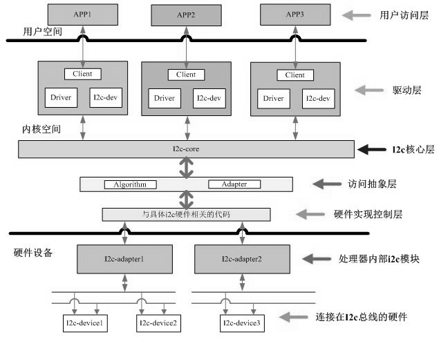

I2C由主设备和从设备构成,通信上通过识别I2C地址进行通信,即可以存在多个i2c adapter适配器和多个外设i2c device,Linux的I2C驱动采用分层设计实现的思想,层与层之间不存在耦合,增加adapter和增加device不会影响其他驱动,具体分层如下。
第一层:提供i2c adapter的硬件驱动,探测、初始化i2c adapter(如申请i2c地址和中断号),驱动处理器控制的i2c adapter在硬件上产生信号(start、stop、ack)以及处理i2c中断,涉及图2中的硬件实现层。
第二层:提供i2c adapter的algorithm,用具体适配器的xxx_xfer()函数来填充i2c_algorithm的master_xfer函数指针,并把赋值后的i2c_algorithm,再赋值给i2c_adapter的成员指针,主要涉及图2中访问抽象层、i2c核心层。
第三层:实现i2c设备驱动中的i2c_driver接口,用具体的i2c device设备的i2c_add_driver ()、i2c_del_driver ()方法赋值给i2c_driver的成员函数指针,采用Probe探寻方式实现设备device与总线的挂接,涉及图2中的driver驱动层,此层是本文实现的驱动部分。
第四层:实现i2c设备所对应的具体device的驱动,i2c_driver只是实现设备与总线的挂接,挂接在总线上的设备千差万别的,所以要实现具体设备device的write()、 read()、ioctl()等方法,赋值给file_operations,然后注册字符设备,涉及图2中的driver驱动层,此层是本文实现的驱动部分。
第一层和第二层又叫i2c总线驱动(bus driver),第三层和第四层属于i2c设备驱动(device driver)。在Linux驱动架构中,不需要再开发总线驱动,因为Linux内核几乎集成所有总线驱动,驱动设计主要是实现第三层和第四层的设备驱动。
图2 I2c驱动架构图

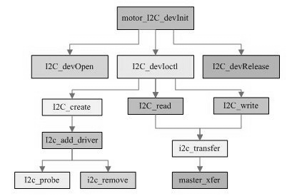

驱动设计采用字符设备方式来实现,motor_I2C_devInit()和motor_I2C_devExit()实现驱动的初始化以及退出,初始化最后调用cdev_add()实现字符设备的添加,添加过程中通过完善file_operations的结构体,填充了 .open = I2C_devOpen, .release = I2C_devRelease,.ioctl = I2C_devIoctl三个结构体变量,这三个用户空间接口驱动函数,完成注册后,用户空间可以采用文件读写的方式来操作I2C设备了,I2C_devOpen函数实现打开字符设备,I2C_devRelease函数实现关闭字符设备,I2C_devIoctl是实现和硬件设备实现数据传输的最重要函数,主要实现设备加载、数据读取和数据写入,从而完成用户空间和驱动程序以及硬件设备的数据交换,具体实现如图3所示。
下面通过I2C_devIoctl介绍这三个函数的实现过程,命令I2C_CMD_SET_DEV_ADDR实现地址设置,I2C_CMD_READ实现数据读取,I2C_CMD_WRITE实现数据写入,最终分别调用,其中I2C_create实现I2C设备加载,I2C_read实现I2C设备数据读取,I2C_write实现I2C设备数据写入,其中I2C_create利用i2c_add_driver调用i2c_probe,最终调用i2c_set_clientdata加载I2C从设备,I2C_read和I2C_write利用i2c_transfer函数调用master_xfer实现数据的读取和写入,具体实现过程如图3所示,其中I2C_devIoctl实现部分代码如下:

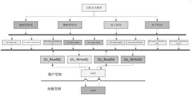

云台很重要部分是电机转动控制,本课题研究采用图像界面实现人机交互,其中界面设计采用QT图形界面软件来设计,可以在界面操作实现电机的水平转动、垂直转动,逆时针转动和顺时针转动,从而带动视频监控的摄像头朝不同方位转动以及定位,如图所示。根据协议,应用程序设计主要实现以下操作:
(1)获取当前的垂直位置,函数接口为get_motor_curVertical_ptr (),返回垂直位置值;
(2)获取当前的水平位置,函数接口为get_motor_curHorizontal_ptr (),返回水平位置值;
(3)设置垂直运行的停止位置,函数接口为set_motor_vertical_ptr (unsigned short ptr),参数ptr为设置的垂直停止位置值;
(4)设置水平运行的停止位置,函数接口为set_motor_horizontal_ptr (unsigned short ptr)参数ptr为设置的水平停止位置值;
(5)水平操作和垂直操作的启动操作,接口函数为set_motor_opt(bool bVertical, bool bHorizontal) ,参数bVertical表示是否启动垂直操作,bHorizontal表示是否启动水平操作
(6)设置运行速度,函数接口为set_motor_speed(unsigned char vertical_speed, unsigned char horizontal_speed),参数vertical_speed控制垂直方向速度值,horizontal_speed控制水平方向速度值;
(7)设置电机运行方向,接口函数set_motor_direction(bool bVertical, bool bHorizontal) ,设置运行方向为顺时针或者逆时针,参数bVertical为真表示垂直方向向上运动,为假表示向下运动;bHorizontal为真,表示水平方向逆时针,否则为顺时针。
下面通过运动速度的接口函数set_motor_speed(),详细介绍云台控制接口函数的实现过程,电机转动速度设置函数设置set_motor_speed(),其中函数参数vertical_speed为垂直方向运动速度;horizontal_speed为水平方向运动速度,局部变量reg用于制定控制类型,value设计为16位,其中高8位存放垂直转动速度数值命令,低8为存放水平转动速度数值,参数设置完后调用I2c_Write16()函数,从而调用ioctl实现对驱动的调用,最终通过I2C总线控制电机,达到电机快速转动、定位准确。

通过实现人机交互操作程序,实现电机的向上转动、向下转动,逆时针转动和顺时针转动,通过调用各种操作的接口函数,实现对I2C应用程序的调用,最用通过ioctl实现对电机的控制,从而带动视频监控的摄像头朝不同方位转动以及定位,具体实现如图4所示。
