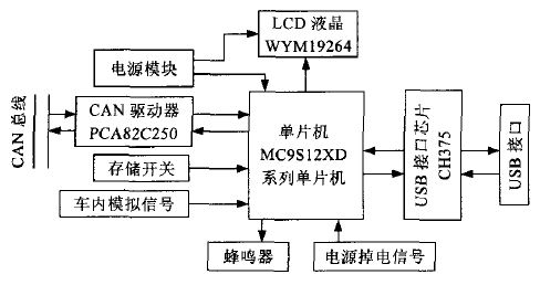

CAN总线行车记录仪的整体结构框图如图1所示。
CAN总线行车记录仪工作时应挂接到汽车CAN总线上成为一个CAN节点,以便采集CAN数据信息。由图1所示,该系统不仅采集车内的CAN总线消息,还可根据需要实时采集模拟信号量。液晶屏用来显示采集的各路信号值,具有掉电保护功能,重新通电后,即可恢复显示原有数据。采集到的数据除了用液晶屏实时显示给用户外,还可通过USB接口芯片CH375 将之存储到u盘中,供实验员拿回实验室分析使用,如要实现存储功能,按下存储开关即可。

根据系统的整体结构,硬件电路主要有如下几个大模块:主控制器模块、液晶模块、CAN驱动器模块、电源模块、CH375接口电路模块。
2.1 主控制器模块
系统CPU采用Freescale公司的MC9S12XD 系列单片机。它是控制和通信部分的核心,不仅负责系统初始化设置及报文接收,而且实现有关的数据判断处理和显示。片内集成了构成单片机控制系统和数据采集系统所需的几乎全部模拟和数字外设及其它功能部件,其主要特点如下:
(1)MC9S12XD系列带有独特的XGATE协处理器,本系统中CAN信号的接收是由中断程序完成的,而中断处理程序交给XGATE来处理,这样将减轻CPU负荷,提高系统的反应速度。
(2)带有l6个模数转换通道,给采集模拟信号提供了硬件支持,并可编程选择精确到10位精度。
(3)带有5个MSCAN模块,内部集成有CAN控制器,对CAN 模块的配置实质上转化为了对单片机相应寄存器的配置,使用方便灵活。
(4)背景调试模式BDM 的支持,使得芯片的调试极为方便,加快了产品开发周期。
(5)丰富的中断源,为系统在非操作系统支持下运行提供了充分的保障。
2.2 液晶显示模块
系统采用的是WYM19264液晶,分3屏显示,每屏可显示容量为64x64的点阵。该液晶外部接口采用20脚针式插座,与单片机的连接电路也比较简单,其中片选信号CS1、CS2分别与单片机的PH6、PH5相连,控制信号RS、R/W、EN分别与PK4、PJ1、PJ0相连,8条数据线(DBO~DB7)则连接PB端口的8个引脚(PB0-PB7),实行并口传输。
2.3 CAN驱动器模块
CAN驱动器接口芯片选用PAC82C250,它是CAN协议控制器和物理总线的接口, 主要是为汽车中高速通讯(高达1Mbps)应用而设计的。此器件对总线提供差分发送能力,对CAN控制器提供差动接收能力,具有抗汽车环境中的瞬间干扰而保护总线功能。其管脚8(Rs)允许选择不同的工作模式:高速、待机、斜率控制,本系统中将管脚8接地,选用其高速模式。而RX、TX则与单片机CAN模块引脚相连,本系统中选用的是CAN0模块,即分别与RXCAN0、TXCAN0连接。

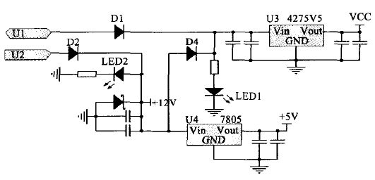

记录仪电源取自12V车载蓄电池电源,该电源除供系统工作外,还担负点火、照明、信号等设备的供电,电源波动大,干扰严重,由于汽车在行驶过程中,可能遇到路面状况比较恶劣的情况,会出现记录仪电源接口由于剧烈震动所造成的松动或接触不良,因此电源模块必须精心设计才能满足需求。
电源模块电路简图如图2所示,其中U1是由电池提供的6V备份电源,U2(主电源)是车载12V电源,该电源模块被分成2路,经7805稳压后的+5v 电压单独给液晶供电,经4275转换后的VCC给整个单片机及辅助电路供电。系统正常工作时,D1处于截止状态,备份电池不起作用,一旦失去主电源供给,则D1迅速导通,备份电源自动启动为系统供电。
图2 电源模块
电源模块此种设计方案有2个原因,如下所示:
(1)备用电池的采用。记录仪存储采集数据,即将采集数据按顺序写进为记录文件所分配的簇中,当采集结束时实验员断开存储开关或者因掉电而采集被迫终止,单片机都需要做关闭记录文件这一重要处理。关闭文件就是将文件实际长度和采集数据记录总数写进文件相关头中。假如不正确关闭文件,或者因为掉电来不及关闭文件,Windows将无法找到文件的末尾,PC机软件也因找不到采集数据的末尾而无法打开文件,此时,所做的采集工作将因此失败。为了防止因掉电而无法关闭文件,本系统采用了备用电池。
(2)单片机和液晶单独供电。主电源正常工作时,整个系统的电源由主电源供给,一旦主电源掉电,备用电池只给单片机供电,供单片机完成关闭文件处理,而液晶因掉电而不工作。因液晶的功耗较大而备份电池电力有限,此种分开2路的供电方式不但能提供关闭文件的电源需要,而且还节约了电池电力。
当然,备份电池不可能长时间使用,只能用于系统紧急关闭文件处理,为此设计了电源检测信号,一旦检测出主电源掉电,既启用蜂鸣器和发光二极管来提醒用户电源供电不正常,需工作人员检查记录仪电源接头。

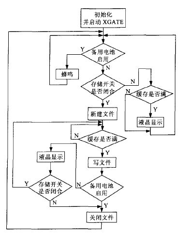

主程序流程图如图3所示。
由流程图3可看出,在整个程序运行期间,采用查询的方式来检测电源是否掉电。由于车内CAN 信号发包频率均为几十毫秒,如果液晶屏实时显示数据的话,屏幕刷新太快,不易于观察,因此本系统设置当缓存接收满时,刷新一次屏幕数据,这样的刷新频率足以满足用户的需要,无论存储开关是否闭和,液晶屏均提供显示服务。记录过程中突然掉电或者用户断开存储开关,都将导致当前所记录文件的关闭,即修改文件指针和文件长度等与文件系统相关的处理。

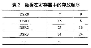

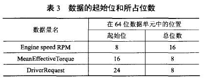

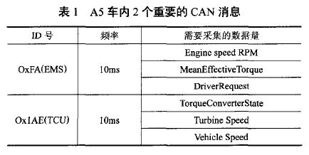

中断模块即接受中断,由于本系统设置所有的帧都被接收,因而必须在中断处理函数里对接收到的帧进行判断,并进行“解码”。现就实例来详细说明“解码”的过程,如表1所示,列举了A5车内2个重要的CAN消息,其ID均是采用标准格式(11位),数据单元占64位(8字节)。中断接收到数据帧后,首先取其ID号,对于标准帧格式来说,IDRO存放的是IDIO~ID3,IDR1的高3位存放的是ID2~ID0,因此ID号=(IDR0>5),其中ID号设置为int型变量。得到ID号后,将根据消息列表进行消息解码,例如,假设取得的ID号是0xFA,这是来自发动机控制单元EMS(enginemanagement system)的消息帧,我们将从它的64位数据单元中取出所关心的数据,其中64位数据在结果寄存器DSR0-DSR7中的存放顺序如表2所示。假设我们从此帧中取出如下3个数据:Engine speedRPM,M eanEfectiveTorque,DriveRequest。
表3列出了它们在64位数据单元中的起始位和所占位数。在此对数据位数为16的Engine speed RPM 稍作解释,由于选用的单片机采用的是Motorola大端模式,因此其最低位是DSR1中的第8位,而不是DSR0中的第0位,而我们的上层PC机数据分析软件是Intel格式的,于是需要对多字节数据进行大小端转换。下面给出函数语句示例:
Engine speed RPM DSR1;
Engine speed RPM =(Engine speed RPM<<8)IDSR0;
M eanEfectiveTorque=DSR2;
DriverRequest=DSR3;
对多字节数据需进行大小端转换,而单字节数据则是直接拷贝。将采集的数据存储在缓存里,然后结束本次中断。
