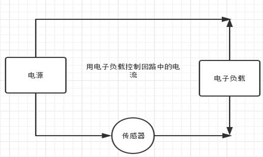

使用负载配合电源进行测试:

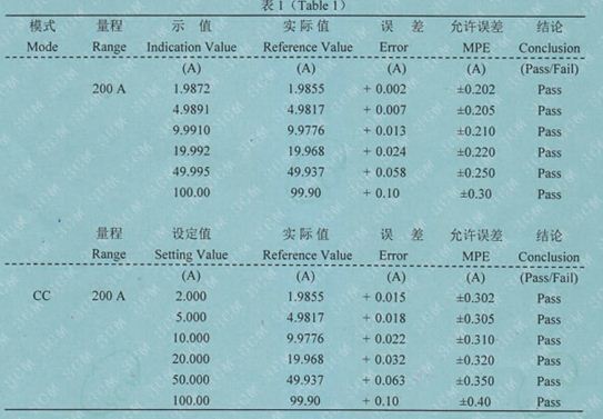

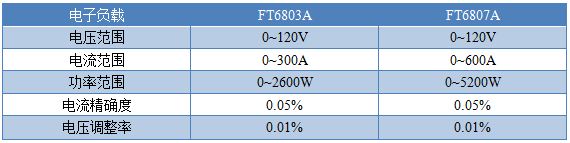

首先,负载的恒流功能很精确:费思的FT6800系列电子负载CC功能的基本精确度是0.05%;纹波系数小于0.01%;电压调整率+系统调整率小于0.01%;温漂控制,费思FT6800采用德国进口电流采样锰铜丝,温漂系数10ppm。并且采用的分散式控制(把电流分散控制和采样,然后进行汇总处理。减少了引起误差的因素),散热器通过风洞进行了相关设计,在风扇转动的情况下,锰铜丝温升不会超过20℃。保证了回路控制的精确度。
其次,负载可以使用sence功能来测试传感器输出的电压信号,费思负载的电压精确度为0.05%,相当于一个4位半的精密万用表,完全能满足传感器校准要求。
并且,本测试,电源仅做能量输出使用,对电源的要求就非常的低,只要电源电流输出能力超过要测试的电流值,仅是恒压源都可以测试。
