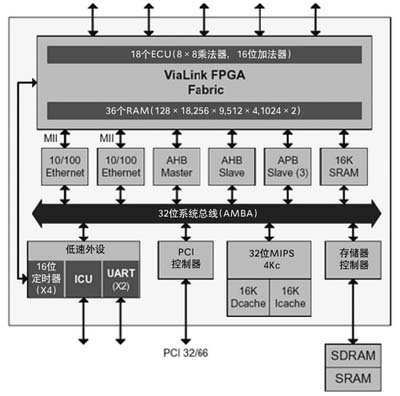

除可编程逻辑之外,QuickMIPS内还集成了32位MIPS 4Kc处理器和一系列片上外设。这些片上外设包括2个以太网接口、2个串口、1个32位66MHz的PCI主从接口、1个SDRAM和SRAM控制器、4个定时器以及1块片上SRAM。所有外设、处理器和可编程逻辑均通过AMBA总线连接(见图1)。AMBA总线为这些连接提供5个片上可用端口,包括先进高性能总线(AHB)主/从接口各1个以及3个先进外围总线(APB)从接口。任何实现于可编程逻辑的电路均可通过上述片上AMBA总线端口实现与处理器以及片上外设的连接,设计者可以根据实际需要使用上述5个端口中的不同组合来连接电路。QuickMIPS的片上MIPS处理器也支持增强JTAG(EJTAG)接口。EJTAG接口除支持处理器实现中止、单步、重启以及软件断点等调试功能之外,还包括指令/数据虚拟地址、硬件断点以及支持外部EJTAG探测仪的TAP端口。

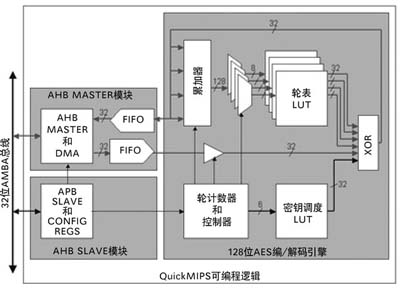

由于硬件和软件的调试方法往往格格不入,如时间难于同步、调试方式迥异,及调试阶段难于交互通讯等,因此,调试由硬/软件模块交互构成的系统非常困难。基于QuickMIPS的FS2硬/软件协同调试方案可以有效解除上述困扰(见图2)。
EJTAG探测仪通常用于监控CPU的执行进程,然而一旦整合系统被分拆为交互操作的硬/软件模块,那么,在缺乏有效硬件监控手段的情况下,硬/软件模块间交换数据进程的调试工作的复杂程度就显著提高了。
在硬/软件协同的AES解决方案中,EJTAG探测仪可用来监控CPU生成密钥调度和复制可编程逻辑中的RAM模块数据的进程,此外,EJTAG还可以监控CPU设置DMA引擎的过程。EJTAG探测仪的强大功能保证了用户对源地址、目标地址和CPU读写可编程逻辑时的数据传输的监控。一旦AES系统的硬件部分实现了,CLAM即可监控CPU通过AMBA总线对可编程逻辑进行的操作。这里,CLAM将监控包括AHB主接口和APB从接口的所有相关AMBA总线信号。被监控的总线调用事件包括:通过APB从接口加载RAM模块中的密钥调度和轮表,并设置DMA地址和控制寄存器;通过AHB主接口以DMA方式将明文从远程AMBA从设备传送到AES核,并将密文从AES核传送到远程AMBA从设备。
一旦可编程逻辑中实现了OCI模块,通过监控AMBA总线信号,任何AMBA总线上的事件均可被CLAM准确甄别、触发和捕获。能够准确捕获AMBA总线信号状态的触发器可以被定义为AMBA总线信号的任意组合。例如将向特定的AMBA地址进行的写操作设为触发事件,就可以捕获加载RAM模块状态;而将触发点置于APB对寄存器空间的选择信号上,则可以捕获DMA地址和控制寄存器的设置状态;最后,对内部AMBA仲裁单元给出的AHB主接口设定触发,就可以捕获DMA传输事件。用户可以根据这些捕获结果来判断AMBA总线的操作是否符合要求。
AES应用模块的调试需要监控以下信号:输入AES核的明文,轮表RAM模块的索引(地址)输入和数据输出,计数器输出的当前轮数和每一轮中的数据状态,密钥调度RAM模块中的数据输出,及128位累加器输出。
通过OCI锁定监控上述信号可以详尽地观察到AES核的操作。由于可以同时对数百个信号以不同追踪深度进行监控,用户可以毫无困难地捕获和观察AES编/解码的所有44个周期。例如,如果大多数AES转换都正确执行,但是在某一个输入报文模式下发现了意外的结果,在这种情况下,CLAM能够配置特定报文进入AES引擎时的触发。虽然在触发产生前后会出现数百个AES转换,但是CLAM可以实时地从中选出所需的那个事件,就无需为此去专门向系统提供一份输入数据了。
交互触发
交互触发是EJTAG调试器与CLAM协同调试解决方案中最重要的特点。交互触发分为2种方式,CLAM的触发事件能够使CPU在执行代码的相应行中断,同时CPU执行中的断点也能够触发CLAM事件。
上述第1种交互触发事件可以应用在软硬件协同AES系统的调试过程中,例如寻找被写入密钥调度RAM的异常数据时。如果已知异常数据正在向RAM中写入,且此数据可以被观测到,并可被CLAM触发,则可以通过触发导致CPU在数据写入的时候暂停执行。由于密钥调度的生成和加载入RAM的过程都由CPU控制,因此可以在代码中找到异常数据进入AES核硬件部分的那个时刻。这样使得用户可以查询到那个时刻的存储器和寄存器中的数据,在调试软件算法的同时观测到硬件上出现的结果。
第2种情况适用于用户打算观测指定软件断点处的可编程逻辑中正在传输的数据时。例如当CPU正在处理要写入RAM的数据表时,用户可能需要在数据传送到硬件之前进行一些字节交换(byte swap)的操作。在调试时,用户可以在源代码中的字节交换部分,或是在结果输出至AMBA总线时设置断点。当字节交换的结果写入硬件部分时,这些数据就可以通过AMBA从接口进行观察。虽然没有设置硬件触发,但是软件中的断点可以使当时的硬件状态被捕捉到。
