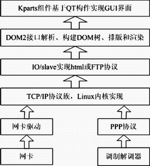

Konqueror/embedded是由底层网络连接,图形化用户界面和处理HTML绘制的引擎KHTML构成的。底层的通信协议实现是基于KIO/slave机制来实现的;GUI界面采用Kparts组建技术和Qt的基本构件;而作为Konqueror/embedded的核心,KHTML则运用了文档对象模型(DOM)所提供的API接口,并在DOM树上挂接javascript引擎,CSS解析器以及渲染引擎。Konqueror/embedded的层次结构如图1所示。
图1 Konqueror/embedded层次结构
