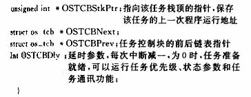

(1) 任务控制块OS?_TCB

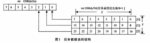

每个任务的就绪状态标志都放入就绪表中(如图1所示),OSRdyTbl[ ]中的每一位为1表示相应优先级的任务处于就绪状态,OSRdyGrp中的每一位为1,表示每8个为一组的任务中至少有1个已经就绪,值越小优先级越高。

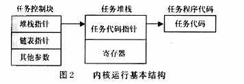

主程序首先对系统进行初始化,给各个参数赋值,根据任务的多少来建立任务控制块链表,并且首先建立一个最低优先级的空闲任务,当没有其他任务需要运行时,对一个变量进行累加计算来计算空闲时间。任务创建函数分配的一块内存,保存寄存器的值和该任务的代码地址,再把堆栈的地址存入任务控制块,从而把任务程序代码、任务堆栈和任务控制块联系在一起。操作系统内核可以通过任务控制块找到任务堆栈,从堆栈中取得任务代码地址。基本结构如图2所示。?

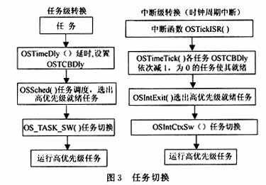

任务的切换发生在2个时候,第1个是当某一任务运行完毕时就调用延时函数,使自身延时一个或几个时钟周期,进行任务切换,运行就绪的最高优先级最高任务;第2个是每一次时钟周期中断后,中断程序处理事务时,可能使一些任务运行准备就绪,然后重新整理和搜索任务就绪表,进行任务切换(如图3所示),选出其中的高优先级任务运行。?

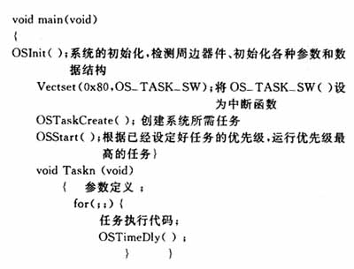

一个最简单的嵌入式操作系统8086程序例子:在主程序运行完毕后,各任务开始轮流执行。
