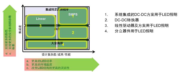

决定哪种LED驱动器最适用于其应用的因素包括:
-每一功能的LED总功率?-这是决定LED驱动器拓扑结构的关键。
-电子环境温度?-例如,尾灯需要更亮的LED,最好选择能效更高的开关驱动器而不是高功耗的线性驱动器,以在较高功率电平下更保持冷却工作。
-改变LED配置的灵活性-可使用基准电压控制和脉宽调制控制等多种亮度方法完成光的调整。 宽工作
电源范围提供电源配置和可驱动的LED数量。
-支持的特性-比如自动调光、个别的LED控制、颜色改变。
-支持的故障诊断和符合安全标准-比如热警报、热关断、开/短路、过流保护、过/欠压和单一LED失效。

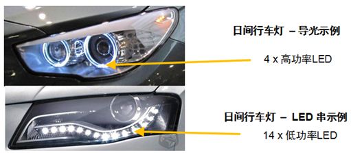

LED前照灯普遍应用于日间行车灯(DRL),最常见的两种方案是导光LED和LED串(如图4所示)。这些DRL应用不仅向迎面驶来的车辆提供更好的能见度, 汽车厂商也依靠LED和LED驱动器的灵活性来个性化他们的车辆,建立特有的“视觉”品牌。

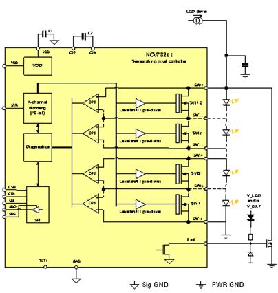

安森美半导体的NCV78247像素/矩阵控制器,能驱动4个LED串、集成调光控制器、内置过压/欠压、过温、短路/开路检测(包括LED旁路开路)、SPI接口、输出故障、输出段可配置、可提供SPI通信和板载微控制器等等(图5)。
