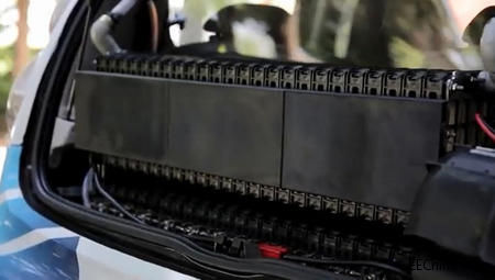

现在已经上市的电动车,主要有两种电池,一种高速电动车的锂离子电池,包括磷酸铁锂、锰酸锂、三元锂电池等等。还有一种是低速电动车的铅酸电池。
就电动车的要求要看,锂电池功率密度和能量密度都不错,但是充电没法快,价格也高昂。没有补贴支持的话,只能用于特斯拉这种高定位的车型。
铅酸电池功率密度和能量密度都低,充电也慢,但是价格相对便宜,用在短途低速电动车上比较适宜。但是有污染问题,现在中国不鼓励发展。
其他流言中很牛的这个电池,那个电池,很遗憾,还没有能够量产上路,有几种有实验性的公交线路在用。真正通过了实践检验,现实中可以大规模使用的就这两种。流言中高级电池或者根本就不靠谱,或者还在实验室阶段。

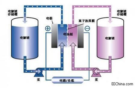

(三)液流电池
液流电池是普通的化学电池,它的特点是把正极和负极电解液单独存放,解决了普通化学电池活性物质利用率的问题。理论上可以有更高的能量密度,而且充放电次数也更多,有非常理想的性能。
但是液流电池受制于材料和电解液的浓度,发展了多年能量密度依然很低,储能电站可以使用,不能用到汽车。
最近,麻省理工的科学家蒋业明博士发明了半固态锂液流电池,在材料上做了革新,让电解液浓度大幅度提升,这就让能量密度和功率密度达到了实用化的水平。
不过,蒋博士的这个电池还在实验室阶段,到成熟的成品尚有时日,更不用说量产了。
NanoFlowcell AG公司推出液流电池汽车,从其给出的技术指标看,似乎是做到了很高的能量密度,可以实用化,目前车辆已经开始测试。但真假还有待验证。
但是,液流电池是最近我们看到种种高级电池中比较靠谱的一个,只要把实验室技术转化成量产产品,就可以真正改变电动车行业。让电动车跑的更远,价格更便宜(液流电池的原理决定它所使用的昂贵材料更少),充电更快(液流电池可以通过电网充电,也可以直接更换电解液完成快速充电,不过更换电解液同样需要产业链配套)
