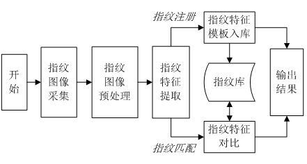

自动指纹识别系统(AFIS)是一个典型的生物特征识别系统,它包括了指纹图像采集模块、图像预处理模块、指纹特征分析与提取模块、指纹对比匹配模块等几个部分。在实际应用中,一个完整的自动指纹识别系统一般可以实现指纹注册和指纹匹配两大功能。在进行指纹注册时,系统首先通过指纹图像采集模块采样得到待注册用户的指纹图像数据;随后将这些数字化的图像信息传入主控制器,并由图像预处模块进行预处理加工;接着由指纹特征分析与提取模块提取出需要的指纹特征,并生成指纹特征模板;最后将特征模板存放到指纹数据库中。在进行指纹匹配时,首先依然是采集待鉴定用户的指纹图像数据;接着同样进行图像预处理和指纹特征提取;然后利用提取到的待测指纹特征与指纹库中的指纹特征模板进行对比;最后给出认证结果以确认身份是否匹配。自动指纹识别系统基本工作流程如图1所示。

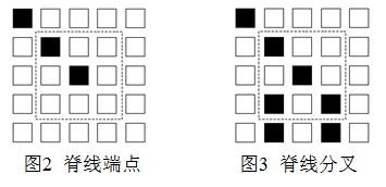

对于指纹的细节点特征,在本设计中只要求提取指纹脊线端点(Ending)和脊线分叉(Bifurcation)两种细节点。在细化的指纹图像中,这两种细节点的形态如图2和图3所示:
在提取指纹细节点时,首先为细化图像中的每个像素点P建立一个8邻域像素区,如图4所示。其中P1~P8为像素点P周围的邻近环绕像素点。P1~P8中黑色点的值设为1,白色点的值设为0。
图4 8邻域像素图
根据Crossing Number (CN)理论,在8邻域像素图中按照公式1计算像素点的CN值。例如在图2和图3中,8领域像素区域内中心点的CN值分别为1和3。
最后按上述方法对细化指纹图像中的所有像素点进行CN值计算,当CN值为1时,可判定所检测的P点为脊线端点,当CN值为3时,则可判定P点为脊线分叉点。检测到细节点之后返回该点的坐标(x,y),并根据CN的值返回细节点的类型T,然后再读取该点的方向角θ。因此,在本算法中一个指纹细节点的具体特征最后用M(x, y, θ ,T)算子来表征。

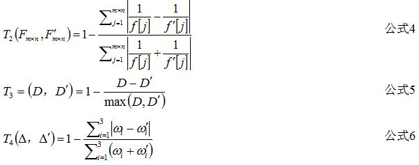

公式2中Θm×n 代表将指纹图像划分为m×n块以后,由指纹图像每一子块局部脊线方向场组成的角度矩阵;Fm×n代表指纹的局部脊线频率矩阵;D代表以指纹核心点P(Cx,Cy)为中心,固定半径R内所有细节点到核心点距离的平均值;Δ则代表离核心点最近的三个细节点(设M1, M2, M3)的方向角与核心点方向角的差值,记作Δ={ω1, ω2, ω3}(ωi=θi-θc,且-πim×n,Fm×n,D,Δ}, 指纹数据库中的指纹综合索引因子为S’{Θ’m×n,F’m×n,D’,Δ’}。然后计算以下各项相似度分数:
其中dj=θ[j]-θ’[j], (j=1,2,…,m×n;θ[j]为指纹图像第j块的局部脊线方向角)。
最后根据以上4个相似度值计算S和S’这两枚指纹的总体相似分数T。
公式7中μ表示各部分相似度值的权重因子。根据实际测试,在保证检索效果最佳时,μ的各项经验值分别取:μ1=0.28,μ2=0.16,μ3=0.30,μ4=0.26。检索算法按照索引因子比对法则将待查询指纹与数据库中的所有指纹进行检索对比,在遍历完整个指纹数据库以后,得到了一系列的相似度分数。最后根据设定的阈值分数,选出分数最高的一部分指纹,从而降低指纹对比识别的范围。

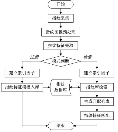

2.4 软件程序设计
软件程序是整个指纹检索算法的映射与实现,它将算法的各个理论环节转化为实际的函数,并封装成可以在嵌入式系统下执行的功能模块。本文中嵌入式指纹检索程序实现用户指纹注册和指纹检索匹配两大功能,涵盖了指纹采集程序、指纹图像预处理程序、指纹特征提取程序、指纹索引与检索程序、指纹匹配程序等部分,其执行流程如图5所示。软件进入到执行状态后,首先按照用户指令参数进行模式判断,选择进入到指纹注册或者指纹检索状态。当选择指纹注册入库时,软件会先进行指纹图像采集,然后对图像进行预处理,接着提取出指纹的细节特征并建立指纹索引因子,最后将指纹特征模板和对应的索引因子入库保存。而当需要进行指纹检索时,系统同样会先进行指纹采集、图像预处理、特征提取和索引因子建立,然后利用索引因子进行指纹库检索,找出与查询指纹最相似的一批待匹配指纹,最后利用匹配程序对这部分指纹逐一对比,给出匹配结果。

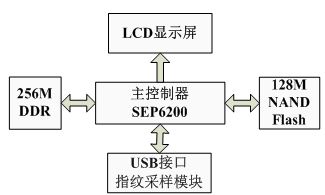

本文所设计的用于指纹检索算法实现与验证的嵌入式硬件平台以东南大学自主研发的高性能微处理器SEP6200为核心控制单元。SEP6200是一颗32位的高性能应用处理器,主频达到800Mhz,有着高效的运算和控制能力,能够较好的执行指纹检索程序。主控制器配合DDR、Nand Flash、LCDUSB指纹采集器等外围设备,搭建成了完整的嵌入式指纹检索硬件平台,图6是所设计的嵌入式指纹检索系统的硬件框架结构图。系统中主控制器SEP6200用于控制指纹采样和进行任务调度;DDR模块用来临时存储指纹图像数据和执行软件程序;Nand Flash用以存放算法软件代码和指纹数据库;LCD显示屏在执行算法时用于提供良好的GUI用户界面;USB指纹采集器则是用来采集原始指纹图像,并将图像数据经USB接口传送至核心控制单元。

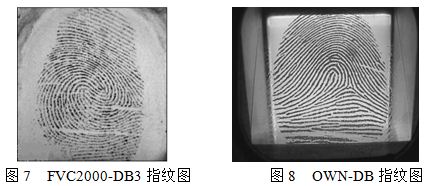

在系统设计完成之后,笔者对系统的性能和效率等指标做了相应的测试。实验中采用了两个指纹数据库进行系统验证,分别是国际标准指纹测试库FVC2000-DB3和本系统采集自建的指纹数据库库OWN-DB。FVC2000-DB3包含800张指纹图像,OWN-DB包了含500张指纹图像,两库中的图像都以8位灰度的BMP格式保存,图7和图8分别为两个指纹数据库的示例图像。

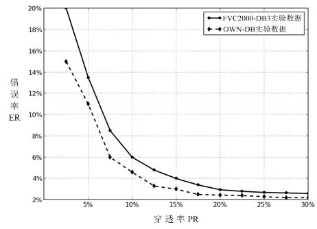

指纹检索算法的性能采用检索穿透率(Penetration Rate, PR)和检索错误率 (Error Rate, ER)衡量。检索穿透率(PR)定义为检索得出的待匹配指纹数量占整个数据库的比重,该比重可以由算法程序员自行设定;检索错误率(ER)则定义为在某一穿透率的限制下,在待匹配指纹中未检测到目标指纹的概率,即检索失败率。在实验中利用所述的两个指纹数据库对系统进行测试,得到一系列的实验数据,将这些实验数据进行曲线拟合,绘制出如图9所示的曲线图。
图9  指纹检索系统的性能试验数据
从实验数据图可知,在FVC2000-DB3数据库上,当检索穿透率为10%时,系统检索错误率在6%左右。而在OWN-DB数据库上,当穿透率为10%时,系统错误率则可降低至4.6%以内,充分验证了本设计的可靠性。此外作为嵌入式系统,软件程序的执行效率也是一项重要指标。在实验中,当系统进行1:800检索时总耗时1.63秒;当进行1:500检索时总耗时0.99秒。总体来看,系统的实时性也达到了比较良好的指标。
