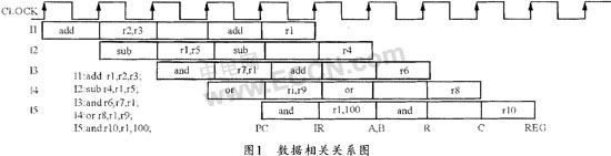

在上述程序段中,I1指令把寄存器r2和r3的内容相加,并将结果存人寄存器r1,这样,它下面的4条指令均与I1相关,其使用I1的结果如图1给出的数据相关关系图。从图中可见,当每个周期结束时,在时钟上升沿应把数据打入寄存器。在数据没被打入之前,任何从该寄存器读出的数据都是过时的。图1中的I2到I4的3条指令就属于这种情况。它们从r1寄存器读出的数据都是过时的,是不能使用的。I5则没关系,当它读r1寄存器时,I1已将结果写入。

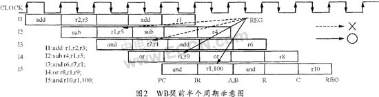

I1下面有3条指令不能从寄存器r1读出正确的数据。为了减少数据相关指令的条数,设计时可以让写寄存器堆的操作提前半个周期,即由时钟的下降沿打入。实践证明这样做是可行的,因为假定一个时钟周期是10 ns,寄存器堆的访问只需要5 ns。这样,数据相关的指令条数就减至两条,其操作示意图如图2所示。

在流水线处理器中处理数据相关问题有两种方法:一种是暂停相关指令的执行,即暂停流水线,直到能够正确读出寄存器操作数为止;另一种是采用专门的数据通路,直接把结果送到ALU的输入端,也就是把内部数据前推。描述这两种方法可参考图2所示的方案,即把写寄存器堆提前半个周期,这时,只需考虑两条相关指令。下面以ALU指令为例对暂停流水线的执行方法加以分析。
