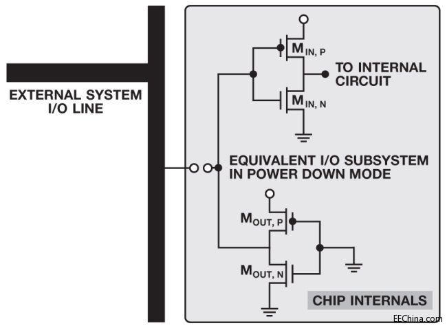

图1中的引脚连接到一个复用节点,其操作由一个经验证的系统架构设定。 作为I/O引脚,它同时拥有输入和输出功能。
图1. 简化的I/O电路
不考虑功率开关所用器件的问题,断开此芯片的电源(假设不需要任何芯片操作)将导致图2所示的情况,芯片内核到处都是未知状态。 在最坏情况下,浮置栅极输出器件(MOUT, p和MOUT, n)可能会在休眠时暴露于意想不到的外部电压下。 对于本例所示的CMOS I/O,这可能产生一个经由NMOS漏极连接的对地低阻抗连接(红色亮显)。 高电流将导致前一级的驱动能力透支,从而损害芯片中的MOS电路,甚至芯片本身。 即使未损害系统,其性能也会降低。
图2. 断电模式下的I/O电路。 注意内部栅极处于未知状态。

关断模式为芯片提供额外的一重保护,可防范上述意外工作状况。 实现方式会因不同的模式、产品系列和供应商而异,但重点是在芯片内核休眠时提供安全的I/O边界,维持已知的、可信赖的低功耗状态。 好处是系统器件之间的I/O操作(例如通过系统级多路复用总线)不会威胁到休眠中的器件。 一个实现方案是在低功耗模式下将I/O引脚置于高阻态,使连接到边界引脚的内部节点处于已精确定义的状态。 图3显示了一个简化的实现方案。 信号对内部电路无影响,从根本上保证其安全。 其他实现方案(例如浅休眠模式)也可以让I/O外设保持上电,同时确保在关断模式期间芯片外设与内核之间的操作得到验证。 这使得芯片在保持低功耗的同时,能够处理激活状态下的使用情形。 此外,该系统降低了功率开关的成本;如若不然,将需要使用一个很大的低电阻器件,其漏电流和导通状态功耗均会相当大。
图3. 关断模式下的I/O电路。 注意所有内部节点都已精确定义。
