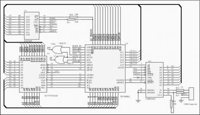

USB控制器与S3C44B0X的接口电路如图1所示。将USB控制器设计为Bank2,即将nGCS2存储体选择线作为USBN9603的片选线,则该芯片的片选地址为0x4000000。本文采用并行数据接口,两个芯片的低8位数据线D0~D7相连接,并行传输通信数据。将MODE0和MODE1引脚都接地,配置USBN9603为非复用方式,由于此工作模式需要地址线A0作为存取USBN9603片内寄存器DATA_IN、DATA_OUT和ADDR寄存器的选择线,需连接32位地址总线中的A18到USB控制器的A0。对USBN9603进行读写操作时,分为两个总线周期:首先,将地址线A0置高,即设置总线地址为0x4040000,将待访问寄存器的地址从数据线D[0:7]写入,这样,就在第一个总线周期将地址送到芯片;然后,在第二个周期,将A0置低,即设置总线地址为0x4000000,读写D[0:7]即可实现对寄存器的读写操作。整个USB通信过程主要是处理包括接收、发送数据等各种中断事件,将USBN9603的INT引脚连接到S3C44B0X的外部中断EINT0引脚,设置USB中断为向量中断请求模式。由于未使用DMA方式,需将DACK置高,DMA请求线DRQ悬空。USB电缆有4条导线,D+和D-是USB差分信号线,另外两个分别是5V电源线和地线。USBN9603支持低速和全速的USB通信,在D+信号线上连接1.5KΩ上拉电阻,使其工作在全速模式。
                                      图1 系统扩展存储器和USB接口原理图

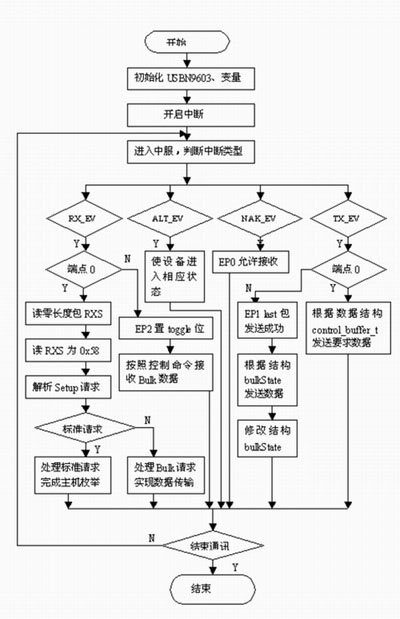

USB固件框架流程如图2所示,在进入通信模块后,固件首先调用初始化例程,配置USB接口设备,并使其进入操作状态,然后启用中断,USB通信的主要功能是在中断服务中实现的,主程序只是在循环等待是否有退出的按键,当检测到中断信号时,就会进入中断服务子程序,根据寄存器MAEV的值,判断中断类型,并进入相应的处理过程。
                                                    图2 USB固件框架

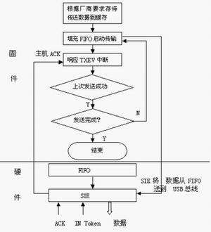

固件的发送例程通过端点1实现到主机的块传输功能,其流程如图3所示。以上传心电数据为例,固件通过端点0接收主机的上传心电数据要求后,将待传送的数据存入writePtr缓冲区,同时,把待传输的数据、大小等信息存入bulkState。
图3 块传输发送模块例程
