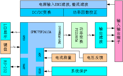

本高性能三相变频电源系统主要由凌阳16位单片机SPMC75F2413A、三凌的IPM功率模组芯片PS21865A组成,系统框图如图 3-1。
                                                             图 3-1系统框图
这个系统的功能:
       (1) 系统运行参数可调化,以适应不同应用的需要调整系统的输出频率和输出电压;
       (2) 拥有实时的信息和状态显示,主要用于当前系统的状态信息显示和人机接口的一部分;
       (3) 带有系统参数设置和控制用的键盘;
       (4) 完备的系统保护功能,在系统异常时保护系统不受损坏;
系统工作流程:
SPMC75F2413A接收根据设置来自键盘或是通信接口的控制信息产生相应的SPWM驱动信号,信号经PS21865A功率变换后、输出滤波和输出变压器后输出。同时SPMC75F2413A会随时监视系统的运行,保证输出正常,一旦出现异常便会立即保护,同时报警,以提醒用户进行处理。
4 系统硬件设计
整个系统的核心电路是波形合成电路,其结构和性能决定了整个系统的性能。本系统的波形合成电路使用SPMC75F2413A、功率模组PS21865A、输出变压器和输出滤波电路几部分组成。其中PS21865A内部是一个三相的功率桥和相应驱动电路,用于实现SVPWM信号的功率放大功能;输出变压器和输出滤波电路则主要用于将PS21865A输出功率SVPWM信号变换为正弦输出,并滤除其高次谐波,保证输出波形的纯正;而SPMC75F2413A 单片机的主要作用则是:1. 产生驱动变频电源所需的SVPWM信号。2. 完成人机交互,方便用户对系统的控制。3. 处理相关的异常信息,确保系统的安全可靠。 SPMC75F2413A产生的三相互补的SVPWM信号经由芯片的IOB0~5输出,控制PS21865A的三相全桥电路,信号经功率合成、低通滤波和三相输出变压器后输出给负载。同时,系统的工作电流和输出电压均会反馈给SPMC75F2413A,供给系统控制使用。SPMC75F2413A的IOB6和IOB7是错误侦测和过载保护输入端,通过对其传回信号的检测,一旦PS21865A出现工作异常(如过压、欠压、过流、过热)和系统过载,驱动硬件会立即禁止PS21865A工作,同时申请中断,请求CPU处理。
由于其它模块属于通常的一些模块,此处不再详述。整个系统的结构还请参考图 3-1。

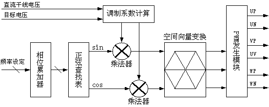

整个系统软件分为三部分:1.核心的波形发生器,这部分主要是SVPWM信号发生器,和一些相关的驱动服务程序;2. 系统控制程序;3. 人机接口界面程序;该系统核心的波形发生器部分的结构如图 5-1。在这里根据本系统的特点使用化简的SVPWM信号发生器结构。这部分结构(除PWM发生模块)将在PWM的周期中断中用软件实现。这里的调制系数计算和乘法器主要是为实现波形的幅度控制和电源波动补尝用的。
                                                                      图 5-1驱动结构
PWM周期中断服务子程序是整波形合成的核心,其流程如图所示,程序会按相位累加和当前相位的正余弦系数的查表计算、向量系数计算、空间向量变换和占空比更新顺序执行,完成后返回。
                                                     图 5-2  PWM中断服务子程序流程图
