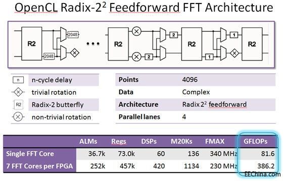

一种不太复杂的常用算法是FFT。使用单精度浮点实现了4096点FFT。它能够在每个时钟周期输入输出四个复数采样。每一个FFT内核运行速度超过80 GFLOP/s,大容量FPGA的资源支持实现7个这类的内核。
但是,如图1所示,这一FPGA的FFT算法GFLOP/s接近400 GFLOP/s。这是“按键式”OpenCL编译结果,不需要FPGA专业知识。使用逻辑锁定和DSE进行优化,7内核设计接近单内核设计的Fmax,将其GFLOP/s提升至500,超过了10 GFLOP/s每瓦。

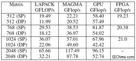

表1显示了基于Nvidia GPU指标1.35TFLOP/s的基准测试结果,使用了各种库,以及Xilinx Virtex6 XC6VSX475T,其密度达到475K LC,这种FPGA针对DSP处理进行了优化。用于Cholesky基准测试时,这些器件在密度上与Altera FPGA相似。
表1:田纳西州大学的GPU和Xilinx FPGA Cholesky基准测试。
LAPACK和MAGMA是商用库,而GPU GFLOP/s是指采用田纳西州大学开发的OpenCL实现的。对于小规模矩阵,后者更优化一些。

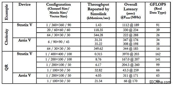

中等规模的Altera Stratix V FPGA (460kLE)也进行了基准测试,使用了单精度浮点Cholesky算法。如表2所示,在Stratix V FPGA上进行Cholesky算法的性能要比Xilinx结果高很多。
表2:BDTI的Altera FPGA Cholesky和QR基准测试。
应指出,矩阵大小并不相同。田纳西州大学结果是从[512×512]矩阵大小开始的。BDTI基准测试达到了[360×360]矩阵大小。原因是,矩阵规模较小时,GPU效率非常低,因此,在这些应用中,不应该使用它们来加速CPU。在规模较小的矩阵时,FPGA的工作效率非常高。
其次,BDTI基准测试是基于每个Cholesky内核的。每个可参数赋值的Cholesky内核支持选择矩阵大小,矢量大小和通道数量。矢量大小大致决定了FPGA资源。较大的[360×360]矩阵使用了较长的矢量,支持这一FPGA中实现一个内核,达到91GFLOP/s。较小的[60×60]矩阵使用的资源更少,因此,可以实现两个内核,总共是2×39=78GFLOP/s。最小的[30×30]矩阵支持实现三个内核,总共是3×26=78GFLOP/s。
