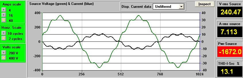

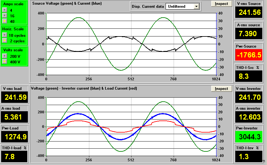

图2展示了功率分析仪上的典型显示。上方的图形是电网模拟器即电网端的电压(绿色)和电流(黑色)波形,下方的图形是负载的电流(红色)和逆变器的电流(蓝色)。逆变器输出1274.9瓦给家用负载,输出1766.5瓦给电网。
图2 逆变器输出3KW

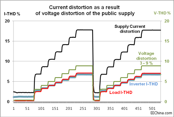

公共电网的真实电压波形一般都不可能像图2所示是那么完美的正弦波形,2-5%的电压总谐波失真极为常见。为了评估逆变器对于失真电压的响应,我们控制电网模拟器以1%的步进来设置第9阶次谐波从3%到9%的电压失真。如图3显示了7%失真设置时的波形。
图3 带有7%电压失真的波形
如图4所示,注入电网的电流失真大约是设置的电压失真的两倍。这是由于逆变器“追踪”电网的电压,叠加上了与电压失真程度相同的电流失真。
图4 逆变器对于失真的贡献
如果逆变器能够被“许可”进行补偿,它就能减少注入公共电网的电流失真。新型的逆变器已经具备了该功能。

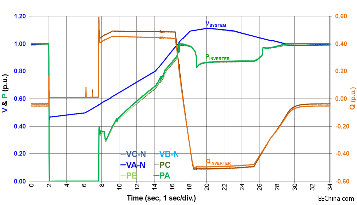

新的逆变器设计允许电压穿越能力,例如在40%至100%范围内可调的低电压穿越。当系统电压高于下限时,逆变器维持功率输出,不从电网中切开。当系统电压跌至下限以下时,逆变器停止功率输出,但仍然在一段可调的时间内(在SCE的测试时最短为0.04秒,最长为10秒)维持与电网的连接,在电压恢复至高于下限一定程度(余量)之后再输出功率。
图6展示了该功能。电压(蓝色线)跌至标准值的47%,使得逆变器(绿色线)停止输出功率,但是当电压回复至47%加上3%余量后,逆变器立即恢复提升其功率(第8秒前的时刻)。当公共电网电压在第17秒超过标准值时,逆变器相应缩减其功率输出,直到电压稳定在标准值后(第27秒)逆变器恢复满功率输出。
图6 新型光伏逆变器的低电压穿越能力
对照传统的响应方式--逆变器在电网电压跌落至90%以下后就直接切断连接并维持离线状态若干分钟,很明显现在的这种方式是一种更佳的应对策略。

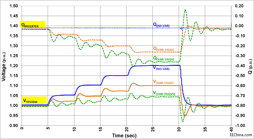

而在过电压的情况下,逆变器则以相反的方式应对,能够减少过电压的效果(比如断开负载时会发生的情况)。图8展示了这种测试的波形图。
图8 逆变器在过压时的无功支撑
对于图7和图8的测试项目,我们是通过该逆变器提供的通讯方式(例如通过串口、蓝牙等接口),将其设置为如下的参数并启用电压支撑功能:
  • 无功支撑:最大50%满功率
  • Q/V梯度: 0% (没有无功), 1%, 以及 3% (该梯度是定义无功功率与电压的关系)
在图8的测试开始之前,电网模拟器的电压是被设置为标准值的120%,但是其允许输出电流是受限的,因此负载会将电网电压拉低至所需的标称值。在测试过程中,电网模拟器的输出电流限值每隔5秒就会被手动地抬升一次,来模拟提升发电/负荷比率的情况,从而使得系统电压稳步升高,用于检测逆变器的电压支撑功能。与之前的测试相同,图8也展示了三种场景:逆变器电压支撑开启在3%斜率(绿色轨迹),电压支撑开启在1%斜率(橙色轨迹),以及电压支撑关闭(蓝色轨迹)。当电压升高至超过102%(第5秒钟过一点点),逆变器立即从系统中吸收无功功率,从而帮助系统电压稳定下来。显而易见这样的应对是得到了更好的效果,否则当不启用电压支撑功能时电网电压是被大幅抬升至120%标准值。

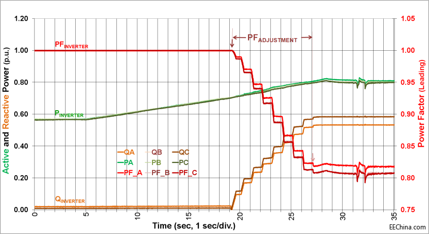

作为这种低压/高压支撑功能的一部分,高级逆变器可以调整其功率因子。如图9所示,逆变器根据其功率输出来调整功率因子,在本例中其功率因子从60%输出功率时的1.00变化到了80%输出时的0.8。
图9 逆变器的动态电压(功率因子)支撑
