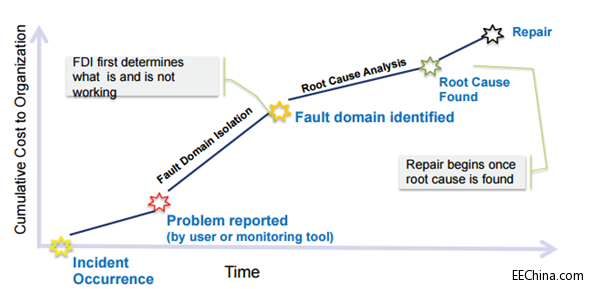

图1: 事故响应流程 只需要一组事实 为保证其效率及有效性,FDI需要根据在技术层之间交换的实际数据包进行分析。数据包不会“撒谎”,它们也不会掩盖平均值或统计数据中的关键细节。以基本数据包作为证据可以确保FDI流程找到对于事故具有不可推卸责任的故障技术层。 “首要FDI”指的是将事故交予特定技术团队或外包服务提供商。它的目标相对简单,即在少数部门、团队以及外包服务商中分配事故,因而是一种极为经济的实施方法。在实际操作中,它涉及的技术层、网络中的分路点以及在每个技术层之间进行监控的网络记录器均相对较少。 什么原因导致了延迟? 当人们认真地进行RCA并且有自信确定问题所在的时候,人们就可以降低成本并缩短解决问题的时间。当负责处理问题的人员拥有正确评估原因及解决问题的专业技能时,RCA就能达到最佳效果。 在前文,我们提到以数据包为导向的FDI流程能够有效加快事故调查并减少参与人员数量。此外,FDI不需要很多分路器和设备即可对主要技术层进行隔离,从而实现其首要目标——仅指派相关的人员参与事故调查。那么,为什么很多重大事故调查仍然需要召开专家小组会议呢? 问题在于,有的人认为,仅仅依靠若干分路器和网络记录器不足以完全解决复杂的事故。您知道吗?他们的看法是正确的。但是,这并不是事故调查流程FDI阶段的目标,该阶段的目标是隔离故障。通过基本数据包以及数据包分析的流程,您可以简单有效地实现这一目标。 分而治之 首要/一级FDI流程会将事故隔离到由企业内部结构和外包安排所定义的单一技术层。要达到首要FDI的最佳效果,我们需要:1) 使用网络记录工具监控和储存技术层之间产生的网络流量;2) 通过应用事务分析(Application Transaction Analysis)来进行故障隔离。数据包存储对于高效的FDI所依赖的回顾性分析(Back-in-time Analysis)至关重要。 您可能已经猜到,FDI是一个可以分层部署的“分治”流程。您还可以在每个技术层次中进行FDI,从而进一步隔离问题,直到高效完成RCA。这个过程可以称为“层内FDI”或“辅助FDI”。 辅助FDI工作流程尤其适用于网络事故调查。同理,为达到FDI的最佳效果,我们需要监控并储存关键网络组件之间的实际数据包流,从而进行有效的回顾性分析。 如果以网络内FDI作为目标,则需要了解应在哪些位置部署网络分路器和网络记录工具。首要FDI与网络内FDI之间的主要区别在于观察点的位置更多与物理位置、技术、员工专业技能以及外包程度和外部提供商有关,与组织问题关系不大。但是,FDI流程较为类似:执行基于数据包的分析以提供确凿证据,从而确定哪些技术或服务提供商存在问题、哪些不存在问题。 始终运行还是始终可用? 我们不希望等到发生重大事故时才开始部署执行FDI所需的分路器和监控工具,这将与FDI的初衷背道而驰。因此,我们应部署并始终运行执行主要/一级FDI所需的分路器和网络记录工具。 但是,如何执行辅助/技术内FDI呢?如何处理远程站点、地区性数据中心和非关键性应用呢?您不可能四处进行分路,也无法储存一切内容。 幸运的是,人们开发了许多网络记录工具,以满足主要技术层之间的“始终运行”记录需求,以及通过网络数据包代理连接到众多二级分路点的“始终可用”记录需求。始终可用的设备不一定能够保证长期的回顾可视性,但您可以在需要时快速配置这些设备,根据当前事故调查的特定可视性需求进行监控。 如此简单? 那么,FDI真的像我们所说的那么简单吗?我们需要辩证地回答这个问题。很显然,在现代企业联网业务应用基础架构这样复杂的动态系统中,可能会出现各种反常、复杂甚至是匪夷所思的问题。您始终需要对这些类型的问题进行深入调查,并利用专家的技能和知识来加以解决。但这并不能说明FDI与有效解决这些负载问题无关。事实上,这些问题使一个严格、可重复、由数据驱动的FDI流程更为重要了。要解决复杂问题,为什么不采用FDI这种久经考验的“分治”方法呢? |
