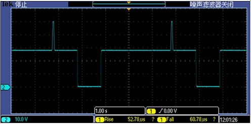

用电设备的可靠性测试通常包括电压跌落测试、温升测试、ON/OFF测试、老化测试等。而对于航天航空用电设备来说,要进行比常规更为严苛的测试,要求用电设备不仅能在正常供电情况下稳定工作,还要能应付供电异常的状况。例如:在飞机上,供电系统给各种各样的直流用电设备供电,而飞机上的供电系统有时会存在过压或欠压的状况,保证用电设备在这些异常情况下正常工作,就是对飞机功能性以及安全性的保证。因此,过欠压测试必不可少。直流电源在该测试中用以模拟供电系统,通过输出一个连续的电压变化波形来模拟飞机供电系统的电压变化,对用电设备进行供电,测试用电设备是否会在过压、欠压、正常电压这三种不同的电压状态下都能保持正常工作。图1是在对飞机上的用电设备做过欠压测试时利用直流电源模拟飞机供电系统输出的电压波形:
图1
很多飞机的供电系统为28V供电,因此,直流电源输出的波形为28V供电5min ,50V过压浪涌50ms ,正常电压供电10s ,0V欠压浪涌7s,正常电压供电10s,循环测试3次。

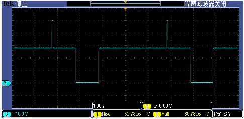

此波形需要由具备编程能力的直流电源编辑输出,而艾德克斯的可编程直流电源系列产品具备的List功能,工程师在编辑波形时只需要通过面板的数字按键设置电压值和时间值,让波形的编辑更加简化。除了可编程的特性以外,要完成这项测试,使用的直流电源还必须具备高速的特点和快速的电压爬升时间,否则不能够在极短的时间内进行电压变化,也就不能真实的模拟出飞机上供电系统的工作状态。比如,在图1所显示的电压波形中,电压从28V上升到50V,只维持50ms又下降到28V,一般的直流电源的电压上升时间为150ms左右,若是使用这样速度不够快的电源又会输出怎样的电压波形呢?如图2所示。
图2
从图2与图1的对比不难发现,一般电源的电压上升/下降时间慢,达不到测试要求波形。而艾德克斯可编程直流电源的电压上升时间可达到
