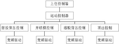

在注塑机这个行业里,控制对象要求高精密(射胶部分)、高响应(保压部分)、安全可靠(锁模部分),故选择TH0030A运动卡。控制系统的结构如图1所示。
                                           图1 全电动注塑机控制系统结构
上位控制器有三大主要功能:设定控制参数和目标;显示控制结果;协调机器各环节的动作顺序。运动控制器的主要功能是在上位控制器的协调下,完成过程控制,如压力、位置以及速度的控制,并把控制的结果和相关状态传递给上位控制器。具体地,就是实现射胶电机、溶胶电机、开锁模电机和顶出电机的控制。
控制流程可以描述为:由上位控制器发出指令要实现何种控制(例如射胶的速度或压力控制),运动控制器将根据接受到的指令和实际状况,给出控制调节信号至变频器,变频器驱动电机旋转,电机通过永磁皮带与滚珠丝杠相连,将圆周运动转换成直线运动,从而实现速度、压力或位置的控制。

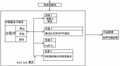

软件程序的基本设计思路如图2所示, 全电注塑机的硬件控制原理框图如图3所示。
                                                  图2  任务流程图
在TH0030A-MC上使用的RTOS不是从Window CE、Windows9X/NT、VxWorks、Linux等系统移植过来的,它使用Itron规格编写,具有全新的内核和任务调度、内存管理策略。
通过平台可快速移植和使用方便是Itron的最大优点。由于嵌入式软件行业非常分散,在全世界有50多个软件厂家,如果有一个像Itron这样的标准,嵌入式软件产品只要被稍加修改就可用于以后的应用中,而无须考虑开发者使用的是什么样的微处理器。
Itron RTOS与其它RTOS之间的基本差别在于,其它RTOS用软件中断来自内核程序库的调用功能;Itron RTOS则使用标准的C格式调用,并且支持C/C++编程。
在多任务中的诸多程序是并行执行的,采用优先权调度方式。每项任务被指定一个优先级,并采用一个叫做任务身份证(ID)的号码指定作业。任务块(TCB)含有用以管理作业的信息。Itron RTOS通过系统调用指令按TCB的数值来处理设定和修改。
与其它RTOS不同的是,Itron RTOS可通过C语言函数对任务进行操作,如:cre_tsk(ID_Task, &TaskConfig)创建一个任务;sta_tsk(ID_Task,0)启动一个任务;slp_tsk()休眠一个任务;ter_tsk(ID_Task)中止一个任务等。另外,这些函数的调用可以放在程序的任何地方,可以在需要的时候调用。(ID_Task指任务的
