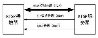

图1 RTSP与RTP、RTCP关系
RTSP协议与RTP(Real Time Protocol)协议、RTCP(Real Time Control Protocol)的关系如图1所示,通常而言,RTSP只用来传输控制信息,这些控制信息使得媒体播放器能控制流媒体的传输,而流媒体的传输则由RTP负责,所以RTSP协议必须与RTP/RTCP协议一起配合使用。

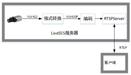

本设计参考目前流行的视频监控系统,基于Linux的平台,利用V4L2(Video for Linux Two)函数接口,采集USB摄像头传过来的数据,因目前一般的USB摄像头只支持YUYV排列的YUV422格式的数据采集,因此需要将采集到的数据格式转换为YUV420P之后,再利用x264对每一帧YUV数据进行编码,最后对Live555开源工程进行二次开发,构建流媒体服务器。本设计系统总框图如图3所示。
图3 系统架构图
在本设计中,系统平台为Linux,USB摄像头的型号为环宇飞扬v8,只支持输出YUYV排列的YUV422格式的图像数据,x264目前只支持YUV420P的图像数据输入,因此为了保证稳定可靠,采用FFmpeg工程中的libswscale对其进行数据格式转换,最后利用构建好的RTSP服务器对编码的数据进行实时发送传输。

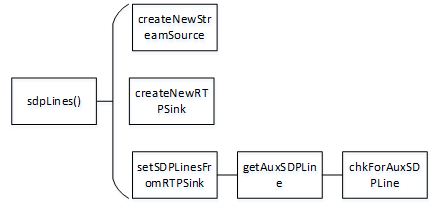

当RTSPServer收到对某个媒体的DESCRIBE请求时,它会找到对应的ServerMediaSession,调用ServerMediaSession::generateSDPDescription()。generateSDPDescription()中会遍历调用ServerMediaSession中所有的调用ServerMediaSubsession,通过subsession->sdpLines()取得每个Subsession的sdp,合并成一个完整的SDP返回之。对于不同流媒体格式获取SDP信息的方式不同,因此,本设计基于OnDemandServerMediaSubsession类构建新的会话类WebcamOndemandMediaSubsession。
图4 获取SDP函数调用关系图
获取SDP信息的函数调用关系如图4所示,sdpLines()函数在OnDemandServerMediaSubsession类中已经实现,为了顺利的获取SDP信息,我们需要对sdpLines()运行时调用的几个函数作一定的修改,因此,需要对OnDemandServerMediaSubsession类中的几个虚函数进行重载,具体做法如下:
A、对于createNewStreamSource函数,因为本设计处理的是H264格式的源,函数中应当加入H264VideoStreamFramer::createNew()语句。
B、对于createNewRTPSink函数,同理,函数中应当加入H264VideoRTPSink::createNew()语句。
C、setSDPLinesFromRTPSink取得Subsession的sdp并保存到fSDPLines,这个函数重点是调用getAuxSDPLine,因此需要重构getAuxSDPLine函数。getAuxSDPLine函数所调用的chkForAuxSDPLine也需要重载。对于H.264文件,是不能从rtpSink中取得PPS/SPS的,所以必须调用startPlaying函数对视频流播放一下才行,播放之后又会关闭,这点在建立连接的时候可以用打印函数调用流程以便了解的更加清楚。在下面的伪代码中,可以看到之后又调用了chkForAuxSDPLine这个函数,这是为了保证在函数退出前能正确取得AuxSDP,所以在chkForAuxSDPLine函数中需要循环检查是否取得AuxSDP。伪代码如下所示。

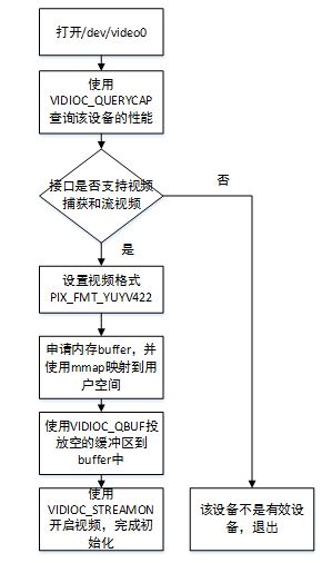

对于WebcamFrameSource类,主要开发工作是在其构造函数中配置好V4L2采集摄像头数据,x264编码优化设置,作为一个source类,每次从该source中取数据时,都会调用doGetNextFrame函数,该函数作为FramedSource类中的一个虚函数,可以在新构造的WebcamFrameSource类中进行重载。对V4L2设备的初始化流程如图5所示。
图5 V4L2初始化设置

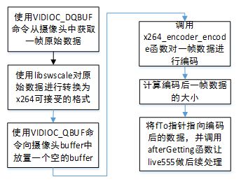

在从WebcamFrameSource这个流媒体源中取数据时,都会调用doGetNextFrame这个函数,此函数是FramedSource类中定义的虚函数,因此需要在构建WebcamFrameSource类时进行重载。从流媒体服务器发出一帧数据的流程如图6所示。
图6 数据传输流程图
按照流程图构造新的流媒体源,并且根据帧率设置读取两帧的间隔延迟时间,能够满足实时性要求。
